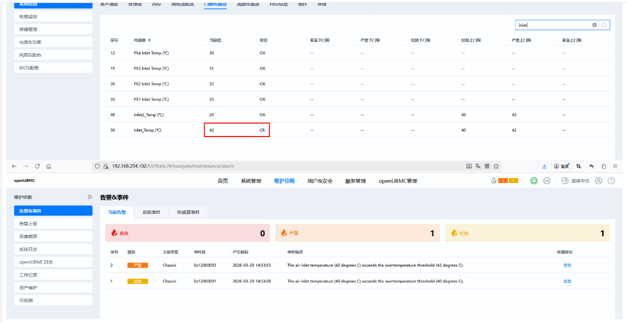

模拟进风口温度为42度时,同时上报轻微和严重2条告警。之前看社区上提过没有互斥码,目前不支持互斥。但后面sp1版本测,之前社区上提那个硬盘温度不互斥看起来没有了,是否进风口温度也能修改实现。

当进风口温度达到42℃时,系统同时上报“轻微”和“严重”两级告警,具体表现为:
  • 事件码 0x12000001:轻微告警(The air inlet temperature exceeds the overtemperature threshold at 40℃)
  • 事件码 0x12000003:严重告警(The inlet temperature exceeds the overtemperature threshold at 42℃)

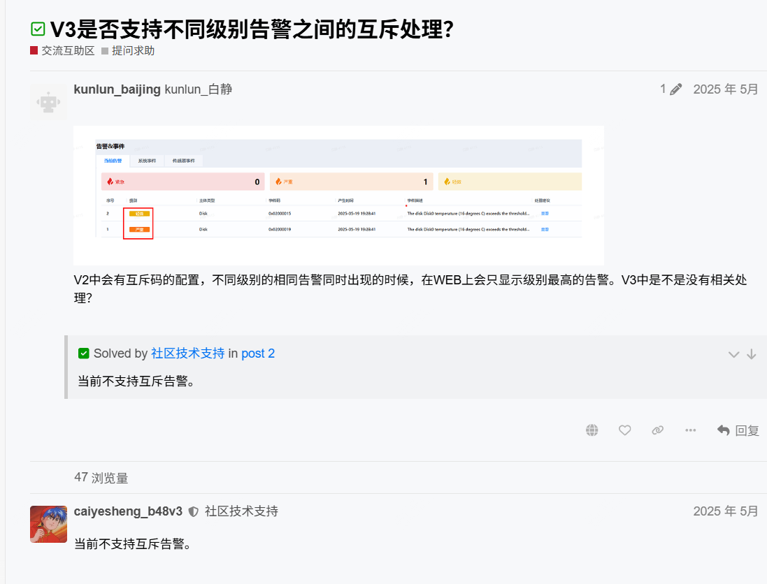

    {"topic": "V3是否支持不同级别告警之间的互斥处理?", "answer": "当前不支持互斥告警。"}
  • 当前实现方式为:多个阈值独立判断,只要满足条件即触发对应级别告警,导致高优先级告警出现时,低级别告警仍保留在列表中。
  • 实际案例中,Inlet Temp 传感器在温度超过 40℃ 触发轻微告警,再超过 42℃ 触发严重告警,两者均被记录。

  4. Web界面显示真实告警
    用户截图显示:
    • Inlet_Temp (℃) 当前值为 42℃(红色标出)
    • 状态为 CR(Critical)
    • 告警列表中同时存在:
      • 轻微:0x12000001 @ 40℃
      • 严重:0x12000003 @ 42℃
