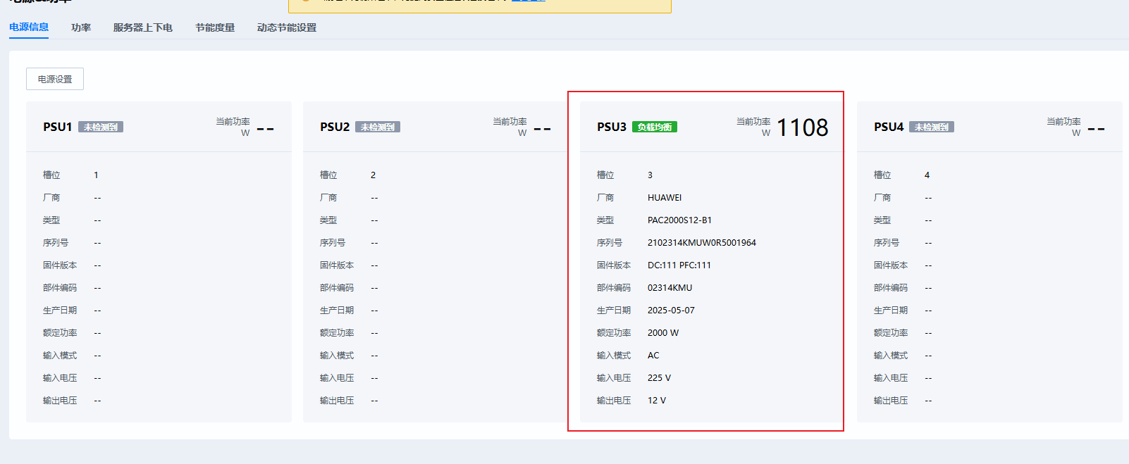

背景:我们基于330 UBMC开发的版本(基于330未产生告警),将全部开发功能反合到630后,出现电源通信故障告警,告警如下:(问题环境机器只插入一个电源)

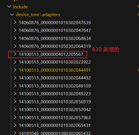

你好,请问这个设备树是630新增的代码逻辑吗?

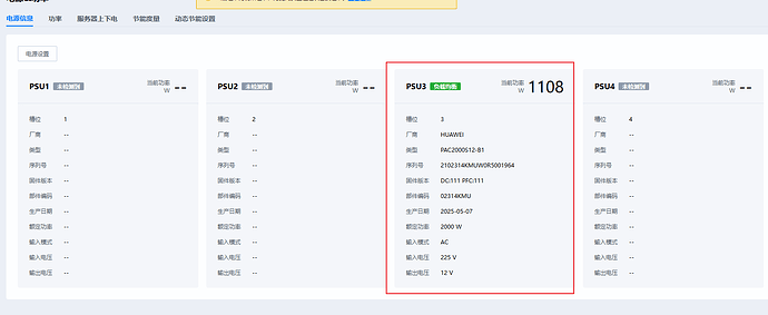

背景:我们自研一款板子,链路上:华为扩展板 → 我们自研板子 → PSU
  1. 因为我们330上并没有在/include/device_tree/adapters下增加设备树,并没有这个告警
  2. 刚刚我们基于630上加了设备树后,告警就消了
