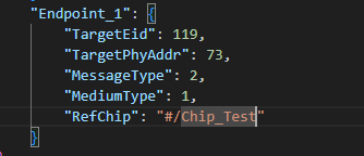

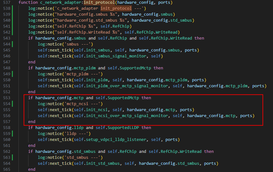

问题:测试network_adapter组件中init_protocol的ncsi cmd,在PCIe卡适配培训中有提到ncsi over mctp默认是走pcie,可以通过修改pcall传参改为走smbus,但实际测试无法成功。参考 openubmc是否支持mctp over smbus进行带外管理? 这个帖子已在sr文件中配置了Endpoint。
想问下这个pcall修改通信介质具体是怎么操作,要添加什么传参?

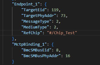

流程不一致:
PCIE是通过BIOS提供的phadd这些创建Endpoint
Smbus是通过在SR里面手动配置的Endpoint和mctpbinding走自发现来创建支持
smbus的Endpoiint对象, 然后通过Position去匹配自发现创建的Endpoint对象。
上层协议基本不变。

不需要做修改。修改csr,在csr中配置smbus的endpoint对象,network_adapter即可走mctp over smbus。

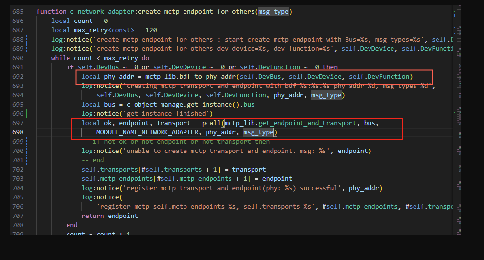

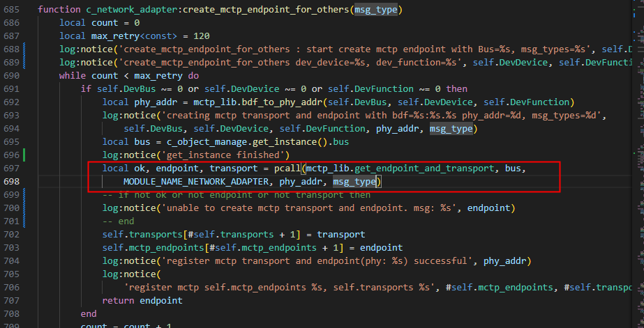

692行的phy_addr跟你SR里面配置的phyaddr是同一个;
697行get_endpoint_and_transport接口返回的就是你在sr里面配置的Endpoint;
get_endpoint_and_transport最后要传一个position, 可以用self.get_position()获取,返回类型字符串。

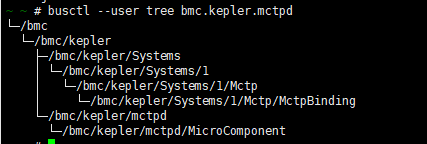

Endpoint上树成功了,但是697行的调用一直不返回,想问下这个问题可能是什么原因导致的,可以通过什么方式排查下吗?position有添加。
上面提到的最后一个参数需要传position有修改吗
之前测试的时候有修改过,但是没有效果。
现在还可以复现问题吗,可以打印下phy_addr,msg_type和position吗,以及mctpd的版本号和资源树截图
