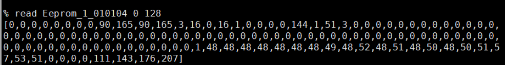

Usage: read <ObjectName> <Offset> <Length>
读取器件指定偏移、长度的数据.
参数名称 参数签名 参数说明
ObjectName s 器件对象名.
Offset u 器件偏移
Length u 读取的数据长度
组件命令效果:
