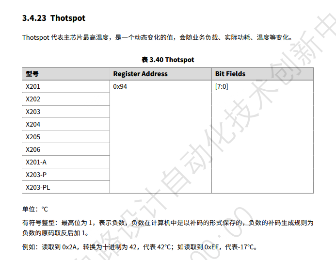

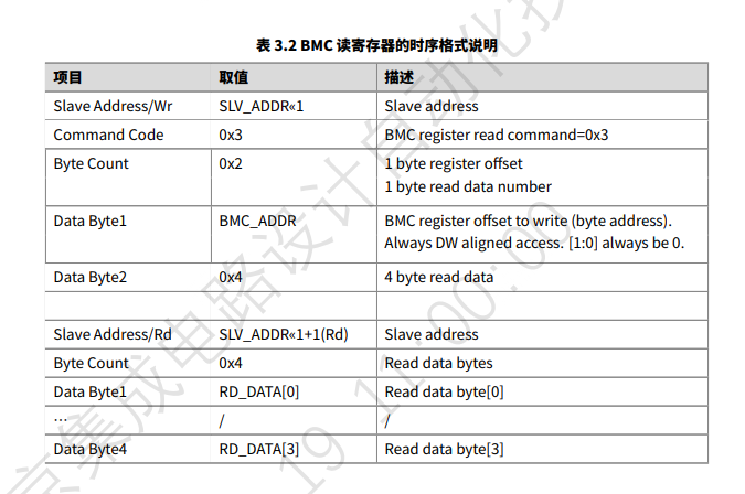

请问我要获取这张gpu卡的温度信息怎么拼接数据呢,尝试了很多次都获取不到
