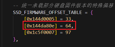

问题分析:通过打印storage组件版本获取流程可知,此ssd固件偏移量未适配

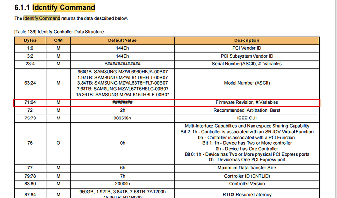

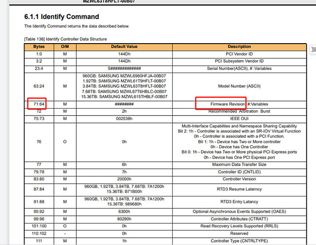

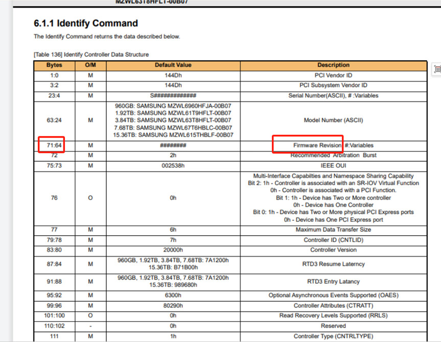

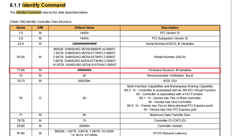

通过此固件手册可知固件偏移量为64
添加此固态对应偏移量后依旧无法读取

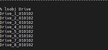

使用mdbctl lsobj Drive和mdbctl lsobj Chip查找所有硬盘对象和Chip对象。然后通过mdbctl lsprop <对象名>的Name属性找到对应的disk几,再根据最后的路径匹配对应的Chip_Virtual_SSD对象,如:Drive_1_01010C匹配的是Chip_Virtual_SSD_01010C01
Drive如下
其下chip如下

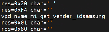

读出数据如下

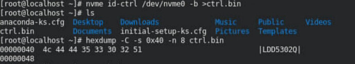

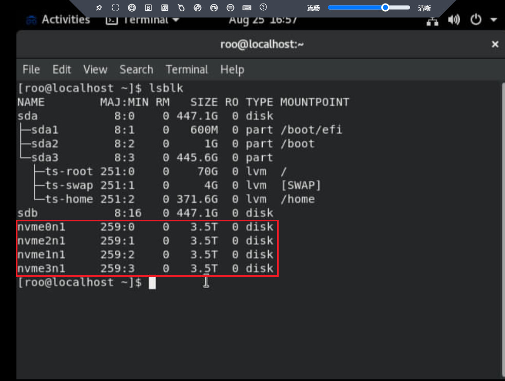

os如下
两边读取数据不符
能确定os命令读取的盘和bmc下是一个吗,我们是根据标准NVMe读取的VPD数据
可以确定是同一个盘

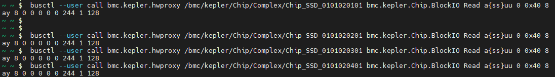

你好,再使用Chip_SSD对应位置读取一下偏移信息呢

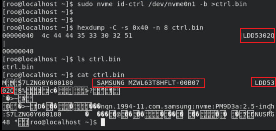

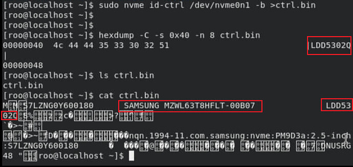

带内读取后解析数据为LDD5302Q,这个是预期的固件版本吗
1.带内读取解析数据为预期固件版本

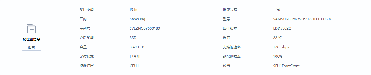

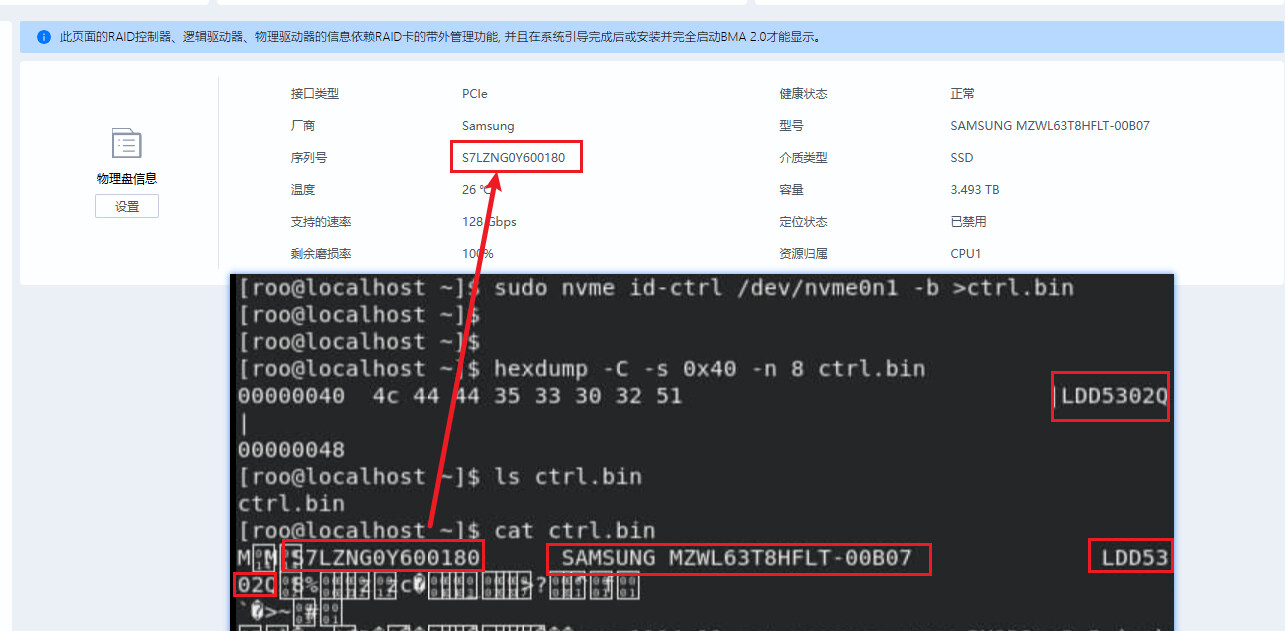

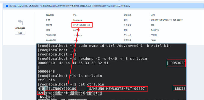

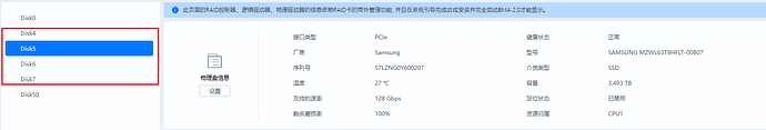

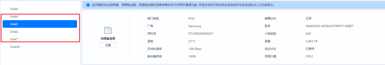

2.web下如图,框选区域均为目标适配盘
3.OS下如图
4.OS对应BMC

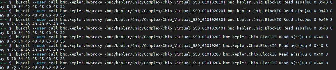

5.使用busctl
先确定为同一个盘
查看chip
(1)使用virtual chip
(2)使用chip
可以看到使用virtual chip读出的数据为76 84 45 48 48 66 48 55,按10进制转换为ASCII码,对应的数据为LT-00B07,看起来是符合你截图中带内的数据呢。建议该问题与硬盘厂家确认带外读取的偏移是否和带内一致,导致带内带外数据不一致的问题

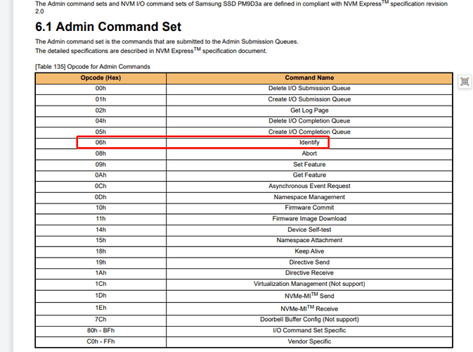

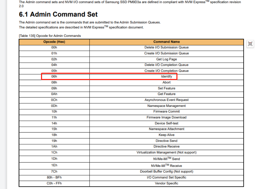

已经问清楚三星硬盘厂商,他们这个盘不支持vpd 获取 firmware version 他们vpd 结构里没有固件版本信息,只支持Admin command (PCIe通道) 读固件版本信息,请问代码里该使用什么接口去读这个信息。
该盘如果支持nvme-mi协议,我们当前已支持带外通过mctp over pcie获取硬盘信息,可参考开源组件storage仓。并且identity command我们已实现部分,具体协议部分可参考src/lualib/nvme/nvme_mi_protocol文件夹下代码实现
通过identify命令获取版本成功
