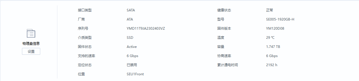

【问题讨论】当SATA SSD厂商识别为ATA时,通过硬盘型号判断厂商
适配导入部分SATA SSD硬盘时,发现厂商名为ATA,通过调试发现是识别不到厂商名,因此设置的默认值ATA

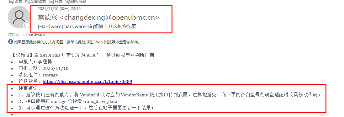

@changxingOpenUBMC 您好 如sig组会议讨论麻烦帮忙看下现有接口是否能够解决这个问题,期待您的回复
纪要里面已经答复,大家以后要关注一下纪要呢

@yelmh_kno07 是的,直通SATA盘通过bma更新硬盘信息,但是没有在设备树上看到bma传给bmc的ManufacturerOUI,是不是bma没传给bmc?设备树的信息如下:

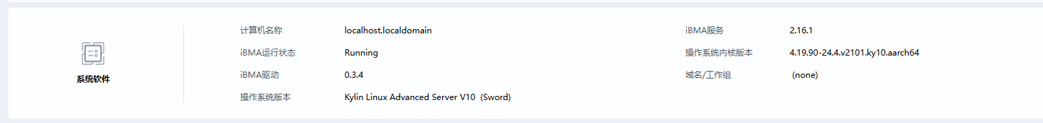

@yelmh_kno07 我把iBMA升级到了最新的2.16.1版本,推送信息没有变化还是没有ManufacturerOUI
能发下你那边的信息看下吗
据bma反馈要2.19.0后的版本,如果没有这个WWN,storage没法获取这些SATA盘的厂商,可能只能硬编码了
