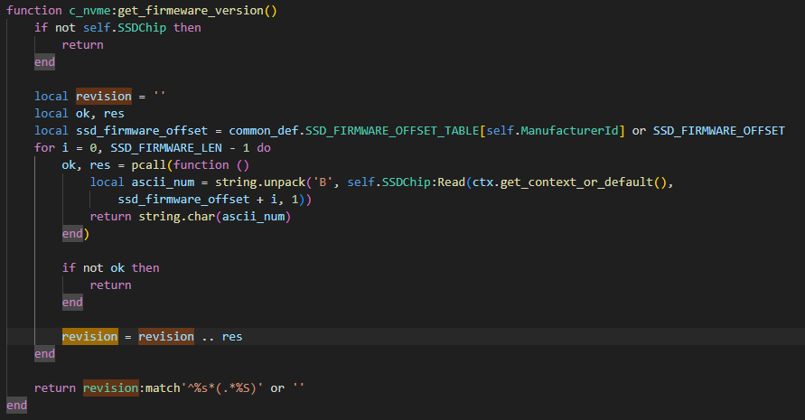

从代码里看,当前openubmc获取nvme盘的版本号,是通过0xD4管理地址获取的,通过这个地址的话,不同硬盘厂商使用的偏移可能不一样,每导入一款新的硬盘,就可能需要单独进行适配。
请问为何不像序列号、厂商等信息一样,也从VPD获取固件版本呢?VPD中版本号所在偏移可以按照fru规范约定的来读取,通用性应该更好吧?

根据提供的代码和上下文信息,当前 openUBMC 系统通过以下机制获取 NVMe 硬盘的固件版本号:
function _nvme:get_firmware_version()
    if not self.SSDChip then
        return
    local revision = ''
    local ok, res
    local ssd_firmware_offset = common_def.SSD_FIRMWARE_OFFSET_TABLE[self.ManufacturerId] or SSD_FIRMWARE_OFFSET
    for i = 0, SSD_FIRMWARE_LEN - 1 do
        ok, res = pcall(function ()
            local ascii_num = string.unpack('B', self.SSDChip:Read(ctx.get_context_or_default(), ssd_firmware_offset + 1, 1))
            return string.char(ascii_num)
        end)
        if not ok then
            return
        revision = revision .. res
    return revision:match'^%s*(.*%S)' or ''
该方法的核心是使用厂商特定的内存偏移量从 SSD 芯片直接读取固件版本信息。

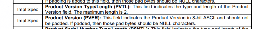

按照NVME-MI协议里的VPD定义product info area是可选的,并且是厂商自定义的
并且从该info中可以看到 version没有固定偏移和长度
了解
固件版本因为不是完全固定的,OS下升级固件包会导致估价表版本变化,所以没有写在VPD里。
现在是通过0xD4地址获取的,各个厂商的实现可能存在差异。

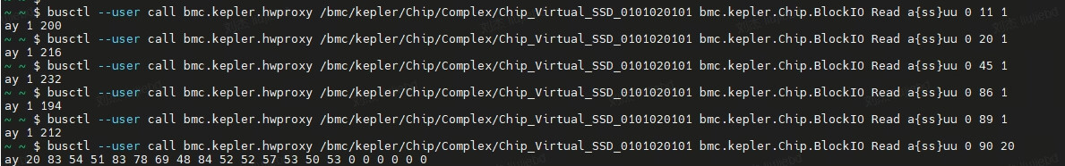

您好,我这边在适配nvme,当前的盘支持nvme-mi协议,配置了SEU→14140224_VPD_0.sr→14140224_PROTOCOL.0.sr,但是目前我的web界面依然没有nvme盘的详细数据,这是因为什么呢,0xD4是从哪里获取的地址呢?
nvme盘的管理地址,可以结合nvme-mi协议和盘的硬件规格书中获取。
如果14140224_PROTOCOL正常加载的话,可以尝试手动访问Chip_Virtual_SSD试试,看看能否访问到VPD信息:
我这边14140224_PROTOCOL.0.sr似乎没有正常加载??
LoadStatus=0是正常的
