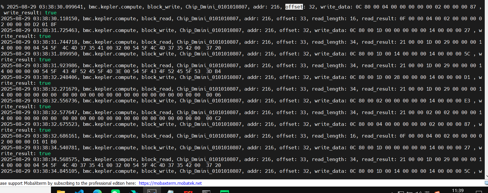

通过自发现加载了当前NPU卡,但是获取温度和功率失败,查看日志信息,打印如下:
我们有两款switch板,一款通过9545扩展I2C,一款通过iic forward,现在插在9545的switch上可以读取到温度功率,通过iic forward实现的读取失败。
BMC有提供tracechip的方法用于定位与硬件交互的数据信息

busctl --user call bmc.kepler.hwproxy /bmc/kepler/Chip/Eeprom/Eeprom_1_1 bmc.kepler.Chip.BlockIO Read a{ss}uu 0 的方法

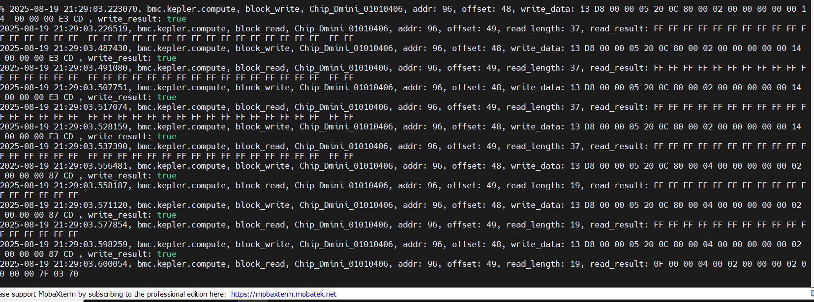

现在读到的确实都是F
又去读了可以读到温度的另一款switch,发现两者的地址都不一样,这个可以帮忙分析一下吗
您好,如果在正常设备读到的数据符合您的预期,但异常设备上报全F的话,很可能是硬件问题,可能需要硬件那边排查一下。
请问这个问题解决了吗?我们也遇到了一样的问题,使用iic forward读到卡的数据全是F
解决了
已验证,此方案可解决问题:
在Chip对象中增加DrvWriteDelay属性,属性到位是毫秒,可以根据整机场景来灵活适配写完等待的时间。
