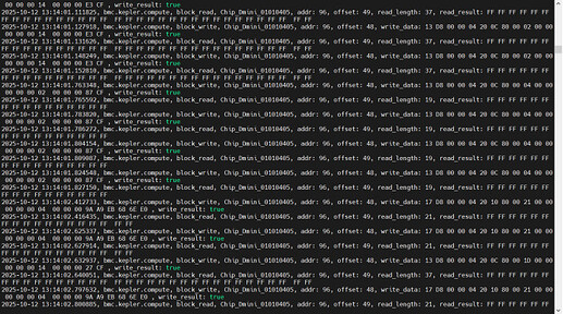

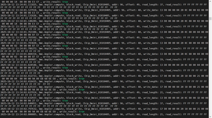

1. 首先通过tracechip命令查看读取NPU的数据,发现全是FF。

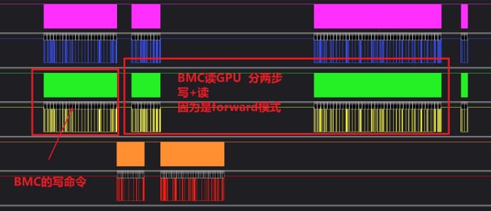

2. 接下来我们抓取I2C上的数据,看一下BMC读到的,和从NPU发出来的是否一致。在抓取后,我们发现在BMC发送写命令后,cpld会进行转发,但是由于读写的间隔比较小,大概率cpld还没有转发完成,新的命令就会又发下来了,这样就会造成异常。具体如图所示:
我们做了分析,因为这里采用软件实现smc forward方案,需要cpld转发,所以传输速率会比使用硬件方案慢很多,再加上NPU读取信息分为两步,这里就很容易会出问题。
3. 在将读写之间延时增长后,出风口,入风口温度可以显示,但是Chip温度还是没有,升级固件驱动后,全部正常。
