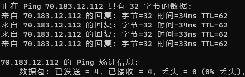

BMC网络能ping通,web能登上,但网口状态是Link_Down
当前项目中遇到一个问题:

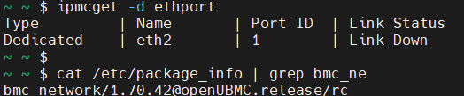

1、使用专用网口,BMC IP能ping通,web能登录,但查询专用网口状态是 Link_Down

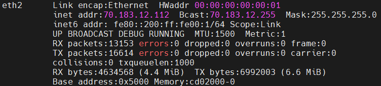

2、查看ifconfig,连接状态为RUNNING,CRC错误统计为0,说明硬件应该没问题
3、busctl查看专用网口的连接状态,结果为:Disconnect
专用网口连接状态从底层获取,代码在bmc_network组件中,一般是走ioctl SIOCETHTOOL方式获取,为什么会出现上述问题?

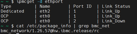

对比了另外一台openUBMC环境,其eth2状态正常,bmc_network组件版本和问题设备不一样,是我用的组件太老的缘故吗?

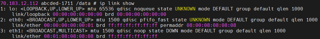

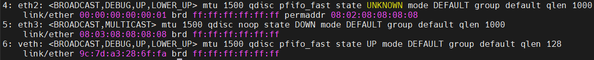

可以先通过命令查询一下系统真实的网口状态吗,使用ip link show和ethtool ethx命令

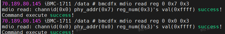

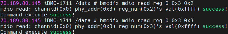

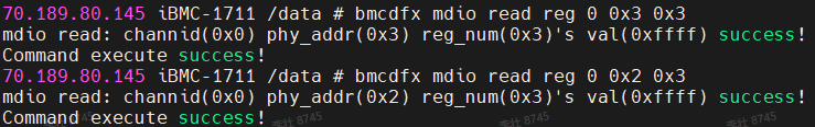

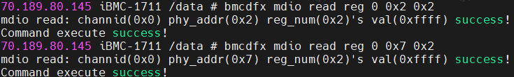

另外通过bmcdfx直接读取phy芯片信息,返回的结果全ffff也是有问题的,下面的问题跟硬件有关吗?

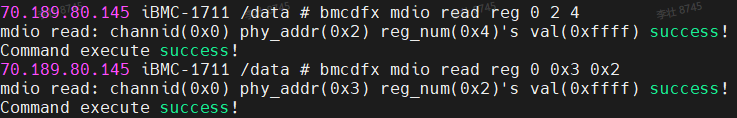

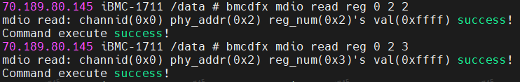

另外在异常环境上,我们读了0 2 3 7多个通道,均为0xffff:

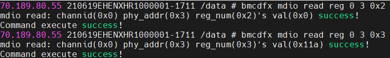

正常环境上:
