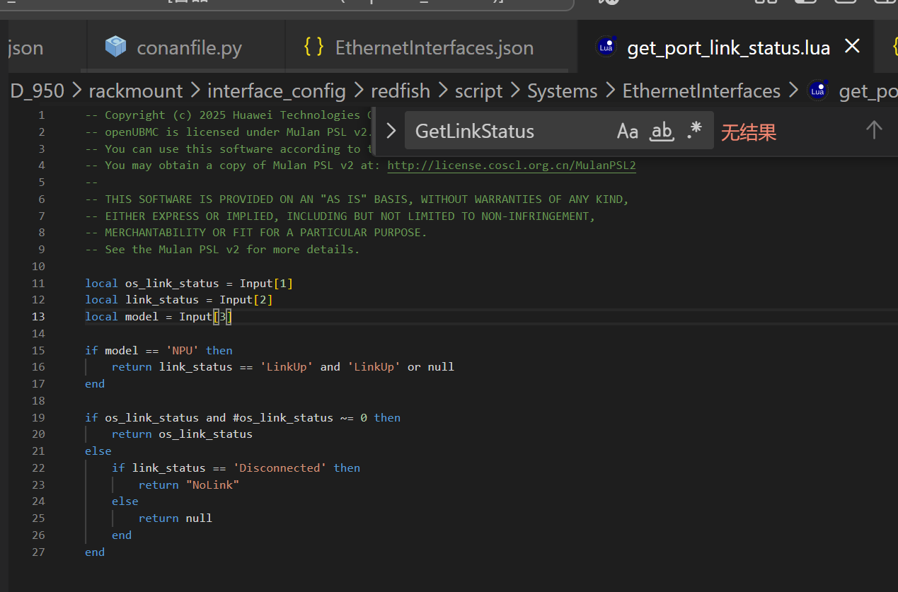

urest命令getsyseth查询网口linkstatus为None
1、使用urest命令getsyseth查询网口信息,得到linkstatus为None,查看web网卡连接状态为连接

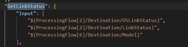

2、分析urest底层调用接口为/redfish/v1/Systems/:systemid/EthernetInterfaces/:ethernetinterfaceid
该接口获取linkstatus的逻辑如下
请问非NPU卡在不装ibma的情况下,os_link_status为空,那么link_status只能为NoLink或null,这种设计是否合理?

  • 该接口中 LinkStatus 的值由脚本 get_port_link_status.lua 决定。
:puzzle_piece: LinkStatus 的生成逻辑分析
:white_check_mark: 核心脚本逻辑(get_port_link_status.lua)如下:
local os_link_status = Input[1]  -- OS 层链路状态
local link_status = Input[2]     -- BMC 获取的物理链路状态
local model = Input[3]           -- 网卡类型(如 NPU)
if model == 'NPU' then
    return link_status == 'linkUp' and 'LinkUp' or null
if os_link_status and #os_link_status ~= 0 then
    return os_link_status
else
    if link_status == 'Disconnected' then
        return "NoLink"
    else
        return null
:pushpin: 执行逻辑分层:
条件 返回值
是 NPU 卡且 link_status == 'linkUp' "LinkUp"
是 NPU 卡且非 linkUp null
非 NPU 卡且 os_link_status 非空 返回 os_link_status
非 NPU 卡且 os_link_status 为空 ➜ link_status == 'Disconnected' "NoLink"
非 NPU 卡且 os_link_status 为空 ➜ link_status != 'Disconnected' null ➜ 最终显示为 None
:light_bulb: 注意:null 在 Redfish 响应中对应字段缺失或为 null 值,在 urest 中呈现为 None

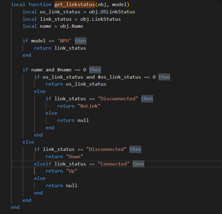

与web显示不一致,web的逻辑是什么,看看能参考不 web这种情况看了下代码逻辑应该是返回的UP
bmc web前端显示逻辑如下,请问是否要与之保持一致呢?
redfish的System下这个接口是专门查询带内iBMA获取的连接状态,如果没有iBMA,为什么Disconnected会被转化成Nolink,是因为二者都表示硬件链路是断开的,二者等价所以才可以转化;其他取值找不到与之等价的iBMA取值,因此不做转化,直接显示成null
