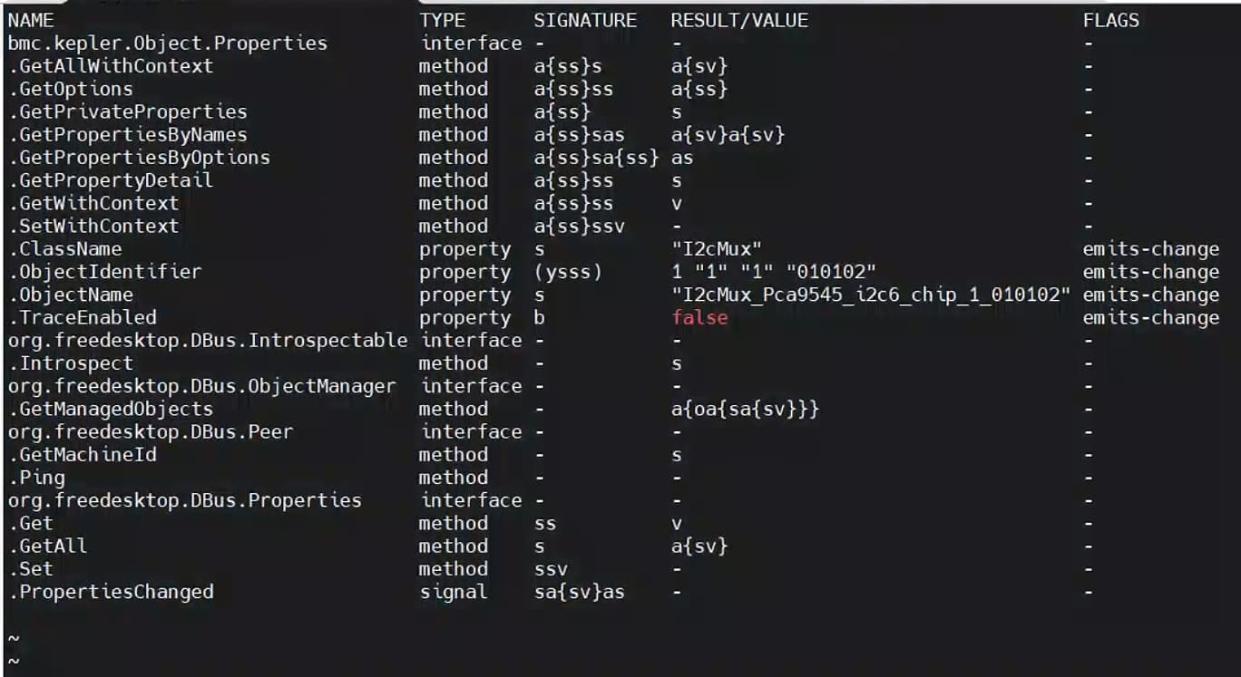

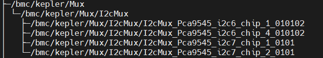

1.i2c总线经过pca9545扩展后,如何确认扩展出的总线是通的:这种Mux总线不像普通的I2C有Read和Write方法,没办法进行总线下设备地址读取操作,BMC要如何确认总线加载正常。
2.jtag总线测试方法:请问有没有提供jtag总线扫描接口,或者验证接口确认jtag总线是通的
