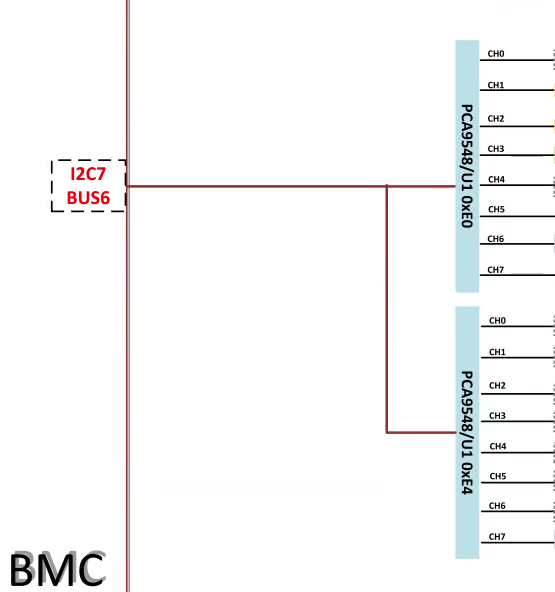

BMC模组的I2C 是否可以1路I2C下面挂2个类似9548这样的I2C扩展芯片(2个并联)
BMC可以做到 I2C先完全关闭对1路9548的访问,再访问另外1路9548么?
2路并联9548的I2C地址不同,但如果两路9548下挂的外设地址有相同的(比如都挂了0xA0的设备),并且BMC同时使能了这两路9548的通道,那么当BMC发出0xA0这个地址时,两边的外设会同时响应,是否仍会造成I2C总线冲突?
:pushpin: 总结回答
问题 回答
BMC模组是否可以在1路I2C下挂两个并联9548芯片? :white_check_mark: 可以,只要两个9548的I2C地址不同(如0xE0和0xE4)。
BMC能否先关闭一路9548,再访问另一路? :warning: 不是“关闭”,而是通过切换通道实现顺序访问。只要不同时使能两个通道,即可安全操作。
如果两路9548下挂设备地址相同,且同时使能通道,是否会造成总线冲突? :cross_mark: 会! 此时相当于多个设备共享同一I2C地址,必然引发I2C地址冲突,导致通信失败。
:white_check_mark: 最佳实践
设计时确保:
  • 各级设备地址唯一;
  • 软件严格控制通道切换;
  • 避免任何时间点出现多设备同时响应同一地址的情况。
BMC模组I2C总线下挂两个并联PCA9548芯片的可行性分析
根据提供的知识库内容,以下是对BMC模组能否在一路I2C总线下挂两个并联的I2C扩展芯片(如PCA9548)及相关总线冲突问题的详细分析。
:white_check_mark: 一、是否可以在1路I2C下并联挂载两个I2C扩展芯片?
结论:技术上可行,但需谨慎设计和严格控制访问时序。
1. 硬件层面支持
  • I2C协议本身允许多设备共享同一总线,只要每个设备具有唯一的I2C地址即可。
  • 两个PCA9548芯片若配置了不同的I2C地址(例如0xE0和0xE4),则它们可以共存于同一条I2C总线(如I2c_7或I2c_6)上。
:white_check_mark: 支持依据
  • 文档明确指出:“I2C Bus是串行通信协议……支持多个设备在同一总线上通过唯一地址进行通信。”(实体:I2C Bus
  • PCA9548是标准I2C多路复用器,具备可配置的地址引脚,可通过硬件引脚设置不同地址(参考常见I2C器件设计规范)。
:repeat_button: 二、BMC是否可以关闭一路9548通道后再访问另一路?
结论:BMC无法“物理断开”已使能通道的电气连接,但可通过软件顺序访问避免冲突。
1. I2C MUX通道切换机制
  • 使用PCA9548等I2C多路复用器时,BMC通过向其发送通道选择命令来激活某一个通道。
  • 一次只能激活一个通道,其他通道处于高阻态(相当于逻辑断开)。
  • 因此,BMC可以在访问完一个通道后,写入新的通道号来切换至另一个通道。
  • I2cMux_Pca9545_i2c7_chan1等实体描述表明,PCA9545/I2C MUX的通道由主控(BMC)管理。
  • CSR配置字典之I2cMux类中说明:“通过ChannelId选择激活的I2C通道”、“支持运行时动态切换I2C通道”。
2. 操作建议:顺序访问
BMC应遵循如下流程:
  1. 写入通道0命令到地址为0xE0的PCA9548;
  2. 访问其下挂设备;
  3. 切换到其他通道或退出;
  4. 再操作另一个PCA9548(如0xE4)下的设备。
:warning: 注意:
  • BMC不能同时“完全关闭”一个PCA9548的电源或I2C连接,除非有额外的电源控制电路(如GPIO控制使能脚)。
  • 单纯通过软件命令切换通道,仅表示不再使用该通道,并未物理隔离。
:warning: 三、若两路9548下挂设备地址相同,是否会引发总线冲突?
结论:会引发严重的I2C总线冲突,导致通信失败或数据错误。
1. 冲突原理分析
假设:
  • PCA9548-A 地址为 0xE0,其CH0挂载设备地址为 0xA0;
  • PCA9548-B 地址为 0xE4,其CH0也挂载设备地址为 0xA0;
  • 若两个PCA9548的CH0同时被使能(即都导通);
此时:
  • 当BMC发起对I2C地址0xA0的读写请求时;
  • 两个物理设备都会响应,在同一总线上同时拉低SDA线
  • 引发总线竞争(Contention),导致:
    • 数据位无法正确识别;
    • SDA/SCL电平异常;
    • 可能导致通信超时、CRC校验失败或设备损坏(长期)。
:cross_mark: 风险判定
  • 实体 I2C Address Conflict 描述:“当多个设备在相同I2C总线上具有相同地址时,会引起通信问题。”
  • 关系描述:“I2C Address Conflict occurs when two or more devices on the same I2C bus have identical addresses.”
2. 关键问题:“同时使能”是灾难根源
即使两块PCA9548地址不同,只要它们的输出通道同时打开并且后级设备地址重复,就等效于两个0xA0设备直接挂在同一总线上。
这相当于:
BMC → I2C Bus → Dev@0xA0(分支1)
BMC → I2C Bus → Dev@0xA0(分支2)
“多设备共享同一地址” 的典型场景 → 必定发生地址冲突
:hammer_and_wrench: 四、正确设计建议与规避方案
:white_check_mark: 推荐做法:使用不同地址 + 时分复用访问
项目 建议
PCA9548地址 设置为不同值(如0xE0和0xE4)
下游设备地址 尽量错开,避免重复(如0xA0 vs 0xA2)
访问控制 BMC必须保证:同一时刻仅一个通道处于激活状态
软件控制 使用CSR配置中定义的I2cMux类,通过ChannelId精确切换
:locked: 高级防护(可选)
方式 说明
硬件使能控制 添加GPIO控制PCA9548的EN引脚,实现物理断电/隔离
地址重映射 在驱动层做虚拟化封装,屏蔽底层冲突风险
拓扑隔离 将两个PCA9548挂接在不同的I2C总线(如I2c_6和I2c_7)上,彻底隔离
:pushpin: 总结回答
问题 回答
设计时确保:
  • 各级设备地址唯一;
  • 软件严格控制通道切换;
一般情况下BMC访问完后会关闭通道,不会出现冲突的问题
