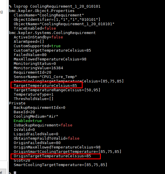

TargetTemperatureCelsius 和 OriginTargetTemperatureCelsius 两个属性有什么区别?

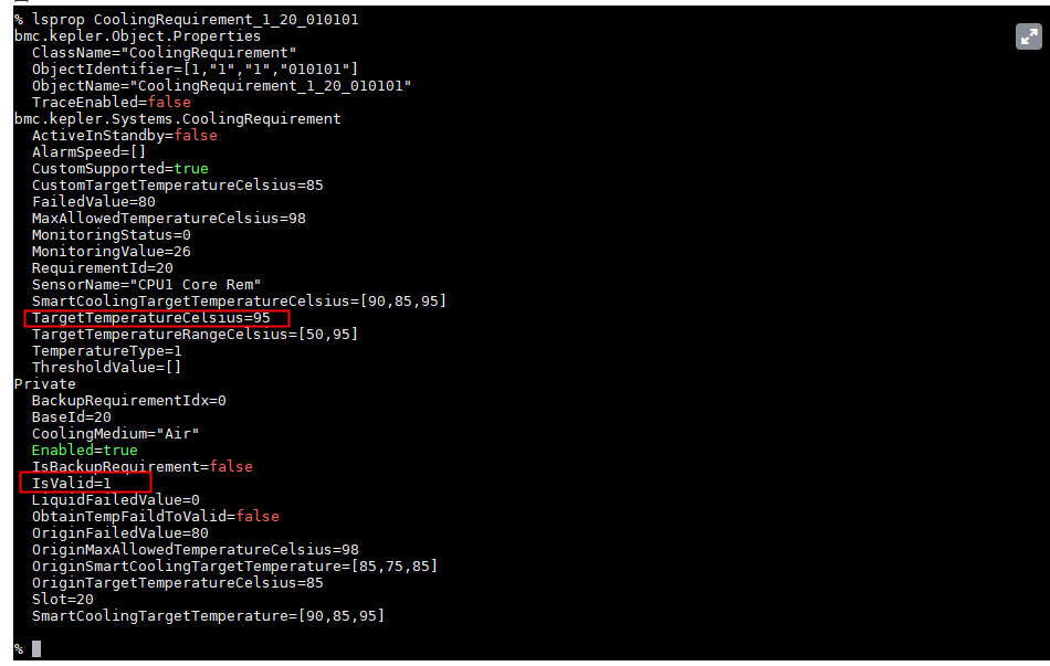

如果两个属性值不同,调速目标值具体生效哪个属性?
TargetTemperatureCelsius为调速策略的目标温度值,OriginTargetTemperatureCelsius为配置导入时保存的原始目标温度值,配置导入时设置的目标温度值不能超过该值,用于内部逻辑判断,而调速策略生效时使用的是TargetTemperatureCelsius
OriginTargetTemperatureCelsius;你设置的目标温度值不能小于0或者大于这个值;(出于散热风险的考量)
详细可以参考下这篇帖子 散热模块总结 - 交流互助区 - openUBMC 论坛
