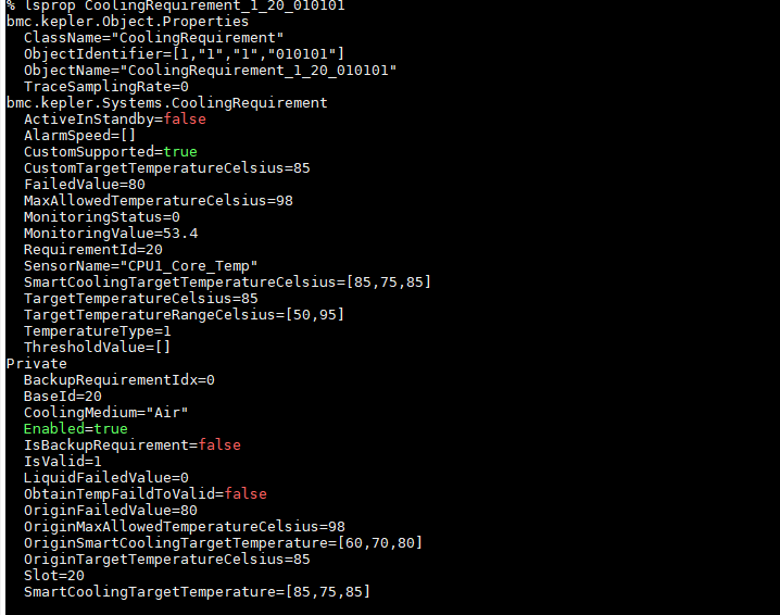

更新Cpu目标值调速与预期不符
热设计修改Cpu调速目标值,根据环境模式修改为OriginSmartCoolingTargetTemperature 属性中的60 70 80,但实际生效的目标值为修改前的85,75,85
为什么会修改不成功,还需要什么特殊配置吗

CPU 目标值调速更新未生效的原因分析
根据您提供的问题描述和系统配置信息,当前 CPU 目标调速值未按预期更新为 OriginSmartCoolingTargetTemperature 中的 [60, 70, 80],而仍然沿用旧值 [85, 75, 85]。以下是对该问题的全面分析和解决建议。
:magnifying_glass_tilted_left: 问题核心:SmartCoolingTargetTemperature 未同步 OriginSmartCoolingTargetTemperature
:white_check_mark: 实际配置(当前生效)
SmartCoolingTargetTemperature = [85, 75, 85]
SmartCoolingTargetTemperatureCelsius = [85, 75, 85]
:white_check_mark: 期望目标(出厂默认 / 原始基准)
OriginSmartCoolingTargetTemperature = [60, 70, 80]
尽管您已将 原始智能冷却目标温度 更新为 [60, 70, 80],但 当前运行中的智能冷却策略仍使用旧值,说明配置未生效。

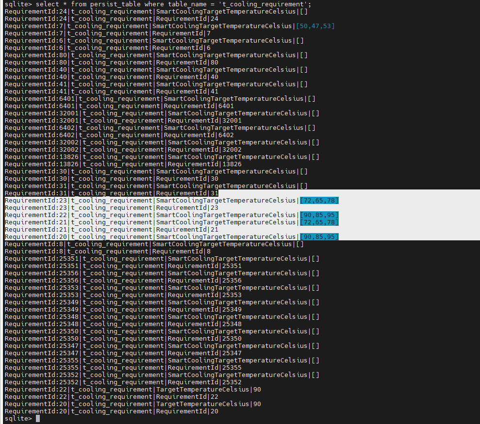

85,75,85被持久化了
cd /data/trust/persistence
sqlite3 per_poweroff.db
select * from persist_table where table_name = ‘t_cooling_requirement’;
排查是否是做了配置导入导出或其他命令导致了持久化
还是代码有bug:
删除表后做下AC,bmc重启,升级等,再查询数据库看是否表t_cooling_requirement中有值

删除表之后重启BMC还是会有值,SmartCoolingTargetTemperature是在VPD仓中的SR文件更新的,但环境中的值好像是被持久化了,
哪个命令删的表
@wwhh
  1. 使用的删除命令是什么?
  2. SmartCoolingTargetTemperatureCelsius为掉电持久化数据,框架机制为若存在掉电持久化数据,则以掉电持久化数据优先;
DELETE FROM persist_table WHERE table_name = ‘t_cooling_requirement’;

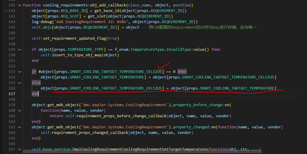

持久化类型数据是只有在数据变化才会写进数据库,SmartCoolingTargetTemperatureCelsius这个数据运行代码中只会读,不会设置,理应不被持久化,只在配置导入等调用了设置接口且存在属性变化才会写进数据库
好像是有问题哟
model.json有两个相似的属性
csr普遍配置的是SmartCoolingTargetTemperature
初次代码都会走到图1的else,进行写操作赋值,就会写进数据库
升级csr改变的是SmartCoolingTargetTemperature
空白环境->SmartCoolingTargetTemperatureCelsius被写入,持久化–>更改SmartCoolingTargetTemperature后升级–>SmartCoolingTargetTemperature=数据库的SmartCoolingTargetTemperatureCelsius
影响:无法通过修改SmartCoolingTargetTemperature或SmartCoolingTargetTemperatureCelsius来配置Smart数组,只能通过配置导入导出来修改
