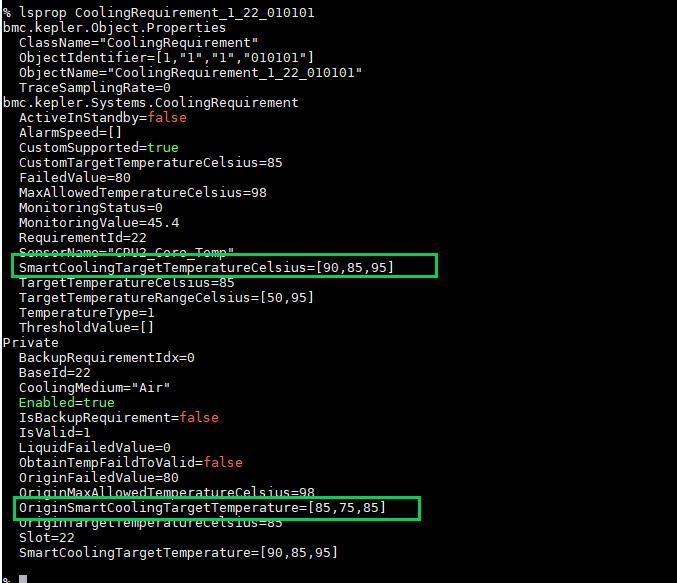

如图,实际设置的SmartCoolingTargetTemperatureCelsius属性为85 75 85 ,但再环境上显示为90.85.95
问题1:SmartCoolingTargetTemperatureCelsius属性值还会再什么位置设置,
问题2:绿框中的两个属性分别是什么含义有什么关联

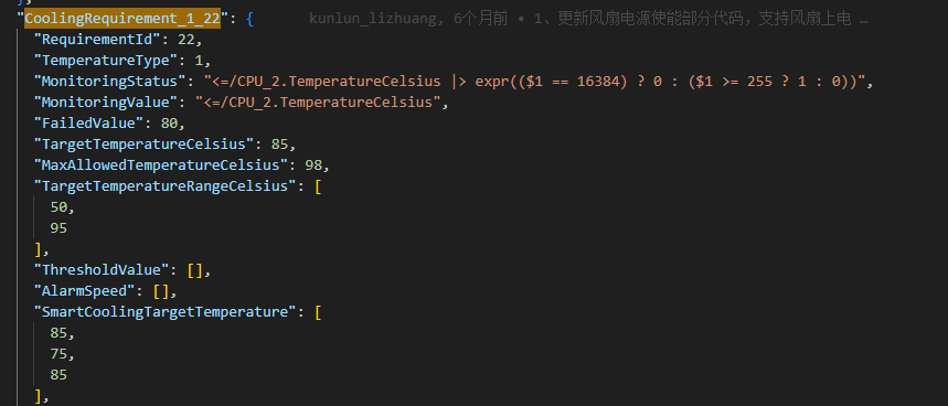

SmartCoolingTargetTemperatureCelsius是需要开发者“手动设置”的智能散热目标温度值;OriginSmartCoolingTargetTemperature可以理解为是设备“出厂默认”的智能散热目标温度值,通常是厂商预设的一组标准值
SmartCoolingTargetTemperatureCelsius可通过配置导入进行修改;
OriginSmartCoolingTargetTemperature为原始默认的智能调速阈值,该阈值会在导入SmartCoolingTargetTemperatureCelsius进行校验,新设置的值不能超过该值
框1 是当前环境正在运行使用的数据,框2是CSR的数据,框2的属性背景是:支持使用配置导入等功能定制调速策略,但是只能往转速拉高的趋势设置,校验的基准数据的功能。
如果发现两者不一致应该是掉电持久化数据库有值,需要你们自己看操作日志分析为啥有值了,是不是被设置过
