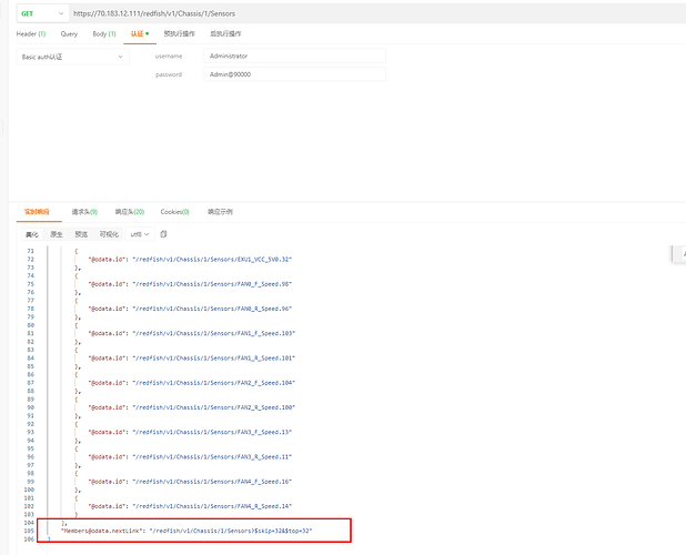

redfish查询传感器信息,不分页展示,实际默认分页
当前/redfish/v1/Chassis/1/Sensors接口的返回是分页的,将"Members@odata.nextLink"去掉之后还是自动显示分页,是默认只能显示最大32个条目吗?
不分页展示所有条目

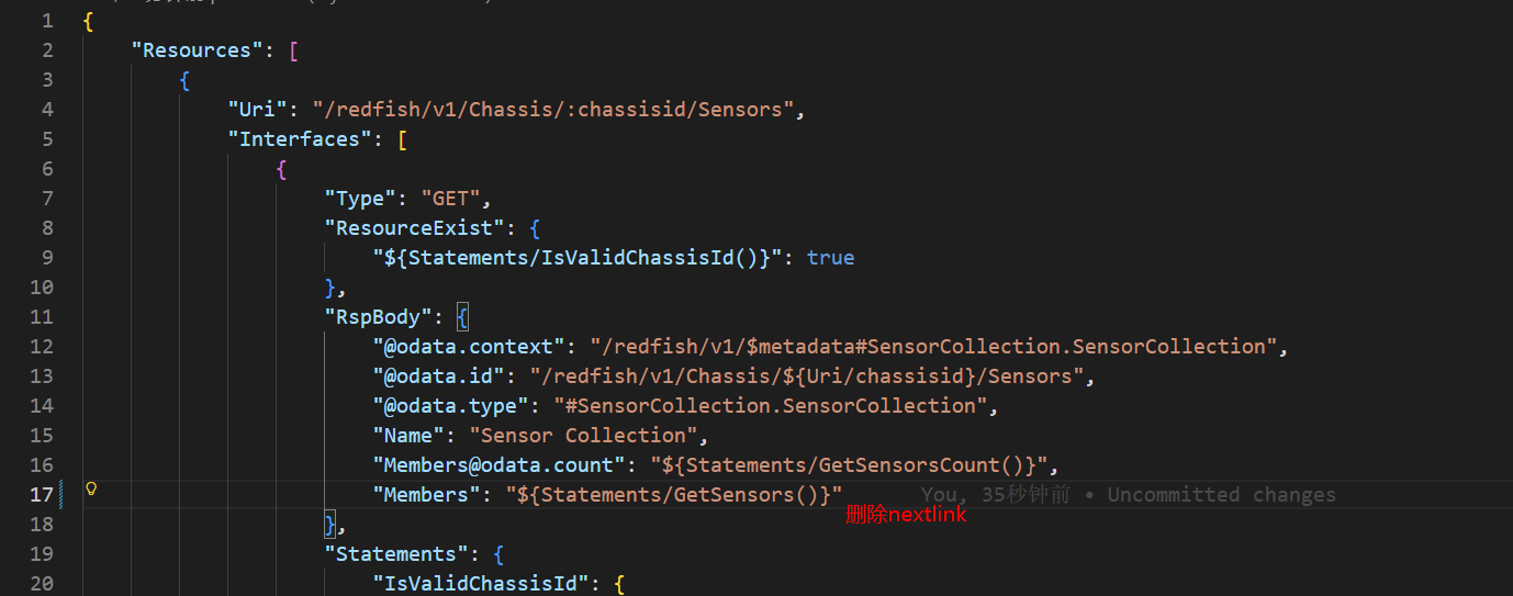

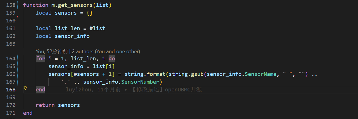

该接口在rackmount仓对返回的数据进行了处理,你可以修改 rackmount/interface_config/redfish/plugins/orchestrator/sensor.lua-代码预览-rackmount:基于管理模型的机架形态配置数据项目 - AtomGit | GitCode 中get_sensors函数的实现,不进行skip和top的处理,直接拼接list数据返回,达到你期望的效果。

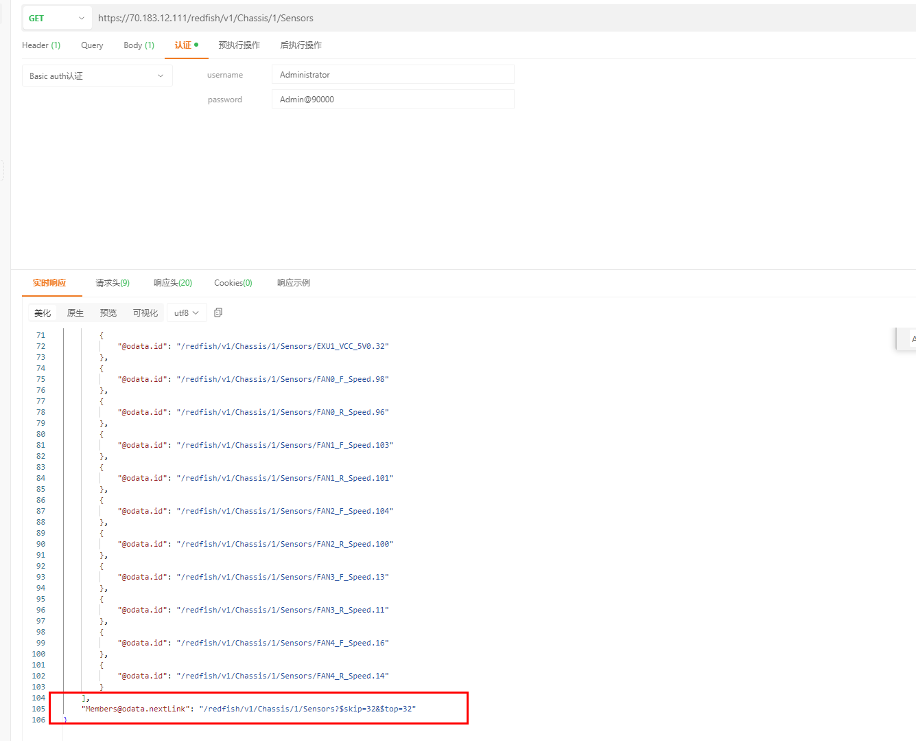

当前已经按照建议修改过,将skip和top去除之后如果响应不配置"Members@odata.nextLink",就会默认返回一个"Members@odata.nextLink",然后"Members"是每页最大32,如果响应配置了"Members@odata.nextLink","Members"的内容才会按照预期的所有传感器均一次返回。
修改大致是这样,删除了nextlink
lua中也不处理skip和top
虽然返回的member数量是全部一次性返回了,但是返回还是会带nextlink
当前接口是集合类型,默认会进行分页处理,分页后会对 Members@odata.nextLink 重新赋值
有办法规避吗,不显示nextlink
当前没有,涉及闭源组件对分页机制的修改。
