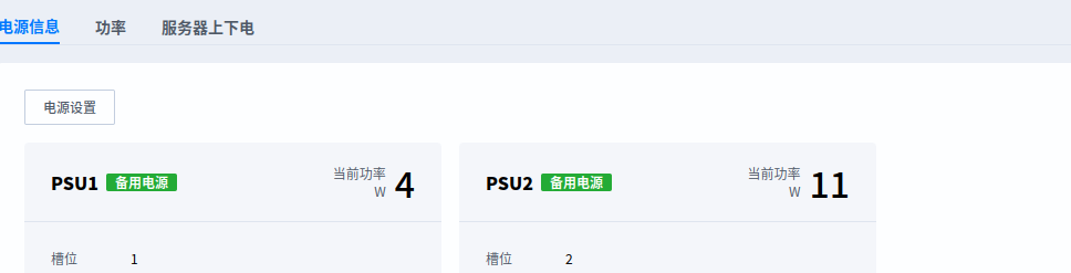

1.问题现象:

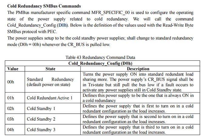

在设置为主备模式的情况下,AC后重新上电,电源会自动切回主备模式,且web端显示两个电源状态为备用电源。但实际的工作模式却不是主备模式(即不是下图的01h或者02h),但却返回了“备用”状态
2.问题原因:

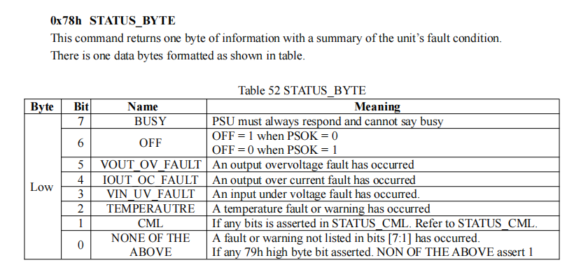

AC上电后,模组并为上电。此时电源处关机状态(即STATUS_BYTE寄存器,OFF位为1),无电压输出。在此状态下,是无法设置主备状态的,工作模式处于标准冗余态(00h)。

你这是CRPS标准的电源工作模式定义吧,实际当前的PSU工作模式就只有两个值,不太好硬套
是的

    应在读取 CONTROL_CMD 寄存器前,先读取 STATUS_BYTE 寄存器并检测 OFF 位:
    function get_work_mode():
        status_byte = chip_read_byte(STATUS_BYTE)
        if (status_byte & OFF_BIT):  # 电源未开启
            return "POWER_OFF"
        work_mode = chip_read_byte(CONTROL_CMD)
        return (work_mode == COLD_ACTIVE) ? "ACTIVE_MODE" : "STANDBY_MODE"
