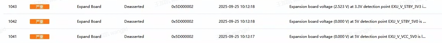

扩展板上电压告警事件,在OS下电后传感器读值为0,上电3分钟后才能正常读值,这就会导致OS下电后产生电压异常告警。
