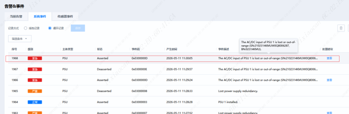

拔出电源线后很快拔出电源,当前告警界面显示数量和告警信息不匹配,6分钟后才记录电源拔出事件

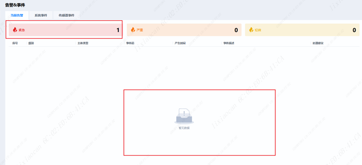

拔出电源线后很快拔出电源模块,系统事件有输入丢失事件,当前告警界面显示数量为1,但不显示具体告警信息,6分钟后才记录电源拔出事件
  • 软件版本:OpenUBMC2512
  1. 拔出电源线
  2. 很快拔出电源模块
  3. 查看当前告警和系统事件
当前告警界面显示数量和告警信息正确
当前告警界面显示数量为1,但不显示具体告警信息,系统事件有输入丢失事件,6分钟后才记录电源拔出事件,输入丢失事件解除

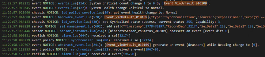

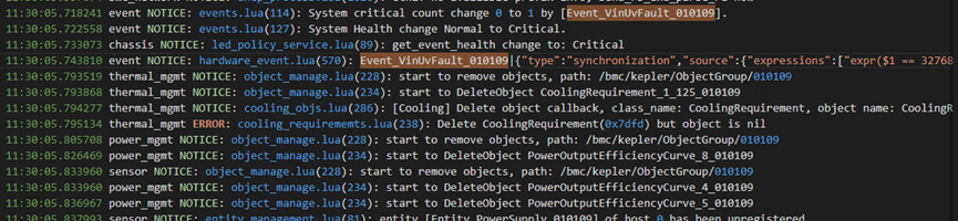

检测到电源输入丢失后,准备产生告警时,电源模块被拔出了,开始删除电源对象,没有generate an event日志
正常事件产生流程

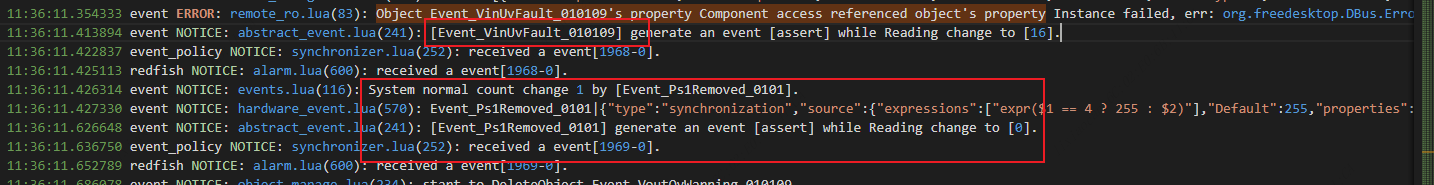

event每间隔一分钟打印一次Object Event_VinUvFault_010109’s property Component access referenced object’s property xxx failed,总共六次
随后电源输入丢失事件解除,产生电源移除事件

11:36:11.354333 event ERROR: remote_ro_lua(83): Object Event_VinXvault_010109's property Component access referenced object's property Instance failed...
这表明:
  • 系统已检测到电源输入电压异常(Vin UV Fault),准备触发 Event_VinUvFault 告警。
  • 但在告警生成过程中,电源模块被迅速物理移除,系统开始销毁 PSU 对应的 D-Bus/BMC 对象(如 /xyz/openbmc_project/inventory/system/chassis/powersupply1)。
  • 此时,事件模块尝试访问已被删除或正在删除的对象属性(如 Instance),导致 D-Bus Error,无法完成事件完整生成流程。
:white_check_mark: 结论一:事件尚未完全 assert 成功,关联硬件对象已被删除 → 事件状态处于“悬空”状态,无法正常展示在前端告警列表中。
2. 延迟记录的“电源拔出事件”来源解析
从以下日志可看出典型处理流程:
11:36:11.626648 event NOTICE: [Event_Ps1Removed_0101] generate an event [assert] while Reading change to [0].
redfish NOTICE: alarm.lua(600): received a event [1969-0].
说明系统最终还是生成了“电源移除”事件。但为何延迟了6分钟?
