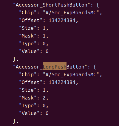

根据实验,用BlockIO接口的时候,长短按都可以实现:
长按 mdbctl call Smc_ExpBoardSMC_0101 bmc.kepler.Chip.BlockIO Write 0 0x8001a00 1 0x02
短按 mdbctl call Smc_ExpBoardSMC_0101 bmc.kepler.Chip.BlockIO Write 0 0x8001a00 1 0x01
但是用BitIO接口的时候,只有长按可以实现,短按无法实现:
长按:mdbctl call Smc_ExpBoardSMC_0101 bmc.kepler.Chip.BitIO Write 0 0x8001a00 1 0x2 1 0x1
短按:mdbctl call Smc_ExpBoardSMC_0101 bmc.kepler.Chip.BitIO Write 0 0x8001a00 1 0x1 1 0x1
请问这是为什么?
csr中目前长短按的模式配都是位读写
在csr中把短按改配成块读写后,在网页端进行强制下电操作后,系统会自动上电

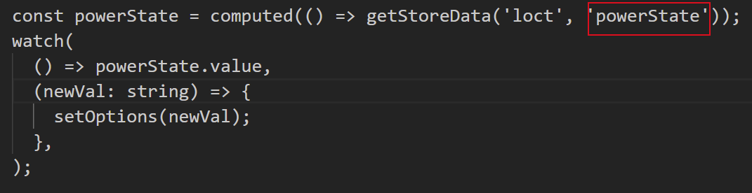

你好,请问有没有解决这个问题呀? 请教下 那个 导航栏 里的电源按钮 的状态是如何获取的呀?
我看 服务器上下电 那里 也是和这个powerState的值有关

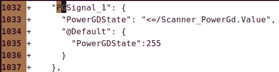

在sr文件里加了一个PGSignal的属性
好的,我试试,我的这个sr文件里也加了这个PGSignal,我再看看是哪里配置得有问题
我把这个Scanner_PowerGd配置了下,还是没有获取到正常的上电状态,还有啥其它地方需要注意不,我们这个是和CPLD那边通信获取的电源状态信息,0x55表示下电完成, 0xbb表示上电完成。
和这里的状态 返回值是不是有关系? 得在web_backend中适配这个电源状态值?
我感觉可能还是sr里缺东西,因为我也没改过别的东西,你看看图上面这些属性sr里有没有,这些都是必须有的
嗯, 这些对象我都在sr文件配置了,我再看看
