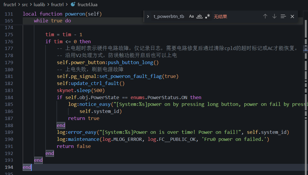

对比分析可以看出,上电时间较长的项目日志频繁出现
[System:1]Power on is over time! Power on fail!
结合代码可以看到如下注释
-- 上电超时表示硬件电路故障,仅记录日志,需要电路修复后通过清除cpld的超时标记或AC才能恢复。
-- 沿用V2处理方式,防误触功能开启后也可以上电
这里的硬件电路故障一般指什么,还有防误触功能又是什么

问题二:“防误触功能”是什么?
根据上下文信息,防误触功能 是一个用于防止误操作的功能。具体来说:
  • 定义:防误触功能 是指防止电源按钮被意外或误触发的机制。在您提供的 CSR配置字典之ButtonEvt类 文档中,它被明确提及为一个可配置的功能。
  • 工作机制:
    • 在系统层面,存在 SetButtonShieldState 和 GetButtonShieldState 等接口来设置和获取电源按钮防误触功能的使能状态。
    • 防误触功能 的生效是通过关联硬件代理(Accessor)来控制电源按钮的逻辑功能。当该功能启用时,电源按钮产生的信号可能被屏蔽或忽略,从而防止因误触按钮而导致的意外上电或下电。
  • 特殊场景(代码注释逻辑):
    您提供的代码片段中提到:“沿用V2处理方式,防误触功能开启后也可以上电”。
    这段逻辑出现在 上电超时处理 的代码中。其场景是:当系统上电失败(首次短按超时)后,代码会执行一个长按信号(push_button_long)来尝试强制上电。而代码注释特意说明,在防误触功能开启的情况下,这种处理逻辑依然生效,即防误触功能不会阻止这个恢复性的长按上电操作。
总结:防误触功能 是一个软件控制的硬件屏蔽功能,类似于手机的防误触模式。它可以防止电源按钮的意外操作,但在某些特定的恢复流程(如超时后长按强制上电)中,该功能被设计为允许这些操作执行,以确保系统有恢复的可能。
