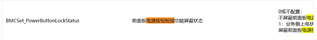

BMCSet_PowerButtonLockStatus定制项开启后无法power cycle
场景要求业务上电状态下屏蔽电源按钮短按(长按不屏蔽,长按4秒以上强制关机)
如果通过
BMCSet_PowerButtonLockStatus定制项来达到这个效果,看这个定制项描述,执行ipmi的power cycle命令是不是会失败哇

1. BMCSet_PowerButtonLockStatus 功能解析
根据知识库信息:
  • 实体BMCSet_PowerButtonLockStatus
  • 作用:控制是否禁用前面板电源按钮的短按功能
  • 取值说明
    • 0(默认):不禁用,短按可触发上下电动作
    • 1:在业务侧上电状态时,屏蔽短按功能
:warning: 注意:该设置仅作用于物理电源按钮的短按事件,不影响长按(强制关机)或其他远程管理命令。
