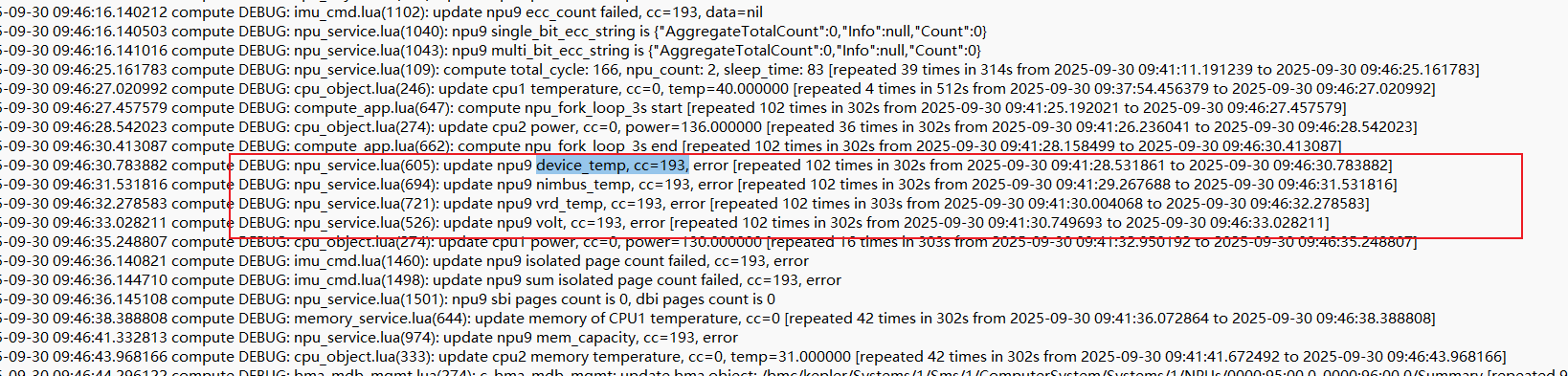

导入社区Atlas 300I A2卡适配方案,温度读取失败
导入代码库中适配Atlas 300I A2卡的csr文件后,温度、功耗都读取不到,从日志中可以看到读取返回失败,请问是否是要等待更新compute组件,才能正常监控

麻烦发一下日志
你好,请问后续怎么解决的,我这边也遇到a2卡温度、功耗都读取不到的情况
当时我用的openUBMC 25.06基线,升级到25.09基线就可以了,25.09基线的闭源组件compute有适配
我升级到25.09版本后,还是a2卡温度、功耗都读取不到。

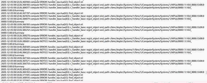

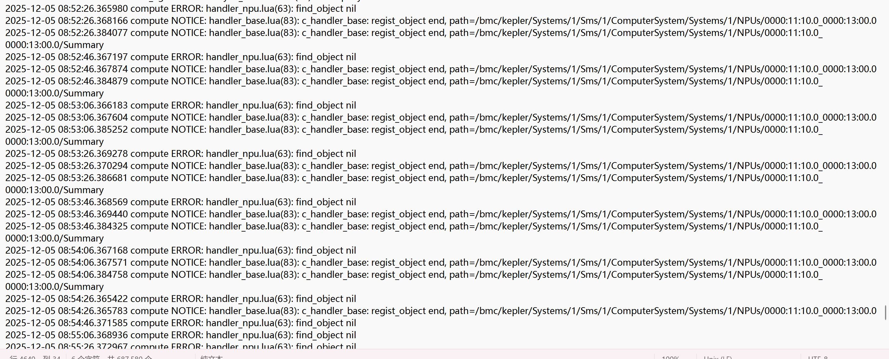

以下是相关日志
log里找不到对象,是不是CSR文件没有引用或者没配置好
2509不是已经对a2进行适配了吗,vpd组件的对应的sr文件也写好了,直接用不就行了吗,还是需额外配置什么吗。
社区导入没有直接将CSR写入到机型对应的profile.txt中,需要自己添加下
这个我添加了,sr文件有被加载。有传感器但是没有数据。
NPU驱动都装好了吗,没有驱动也读取不到数据
确实没有装驱动,我等下试试看。
