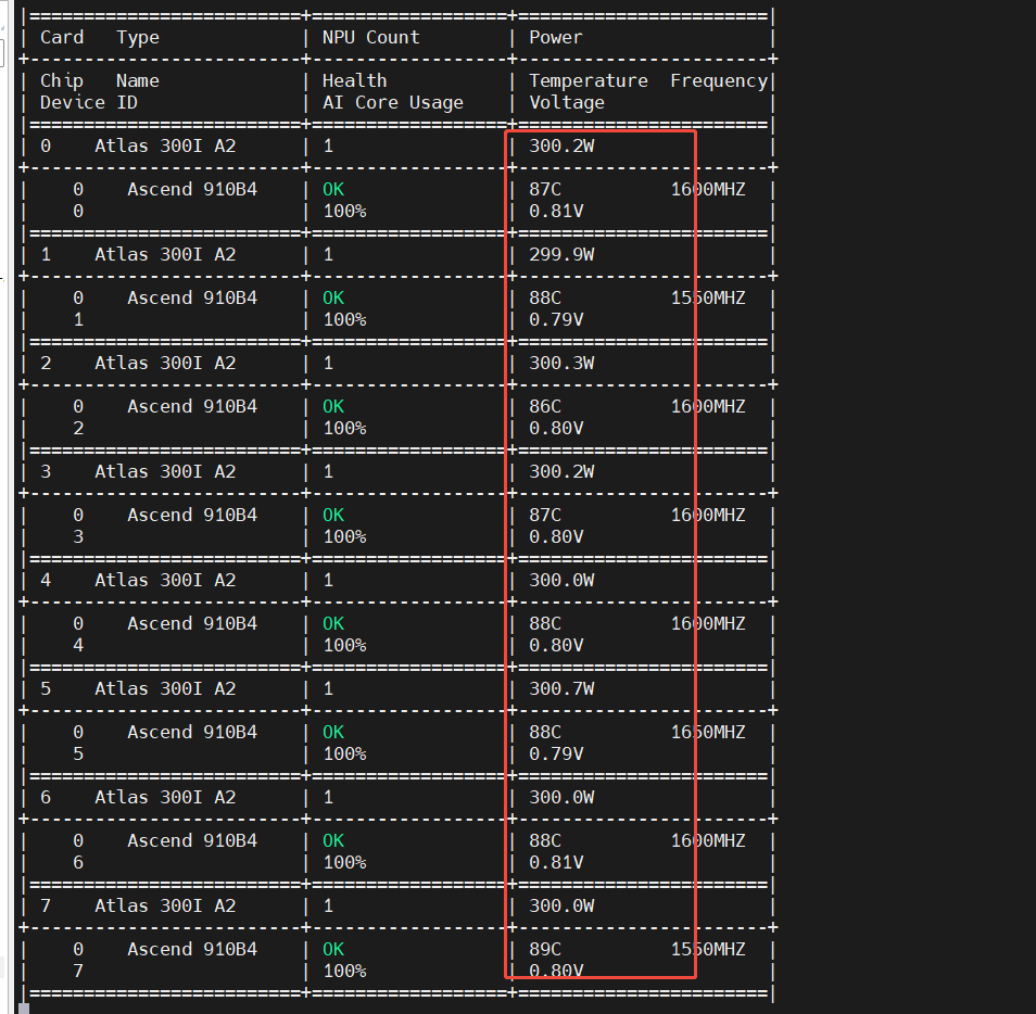

通过带外命令去获取Atlas 300I A2卡的温度,发现与驱动读取的温度差异过大。
驱动显示80多度,命令获取还是30-40度。

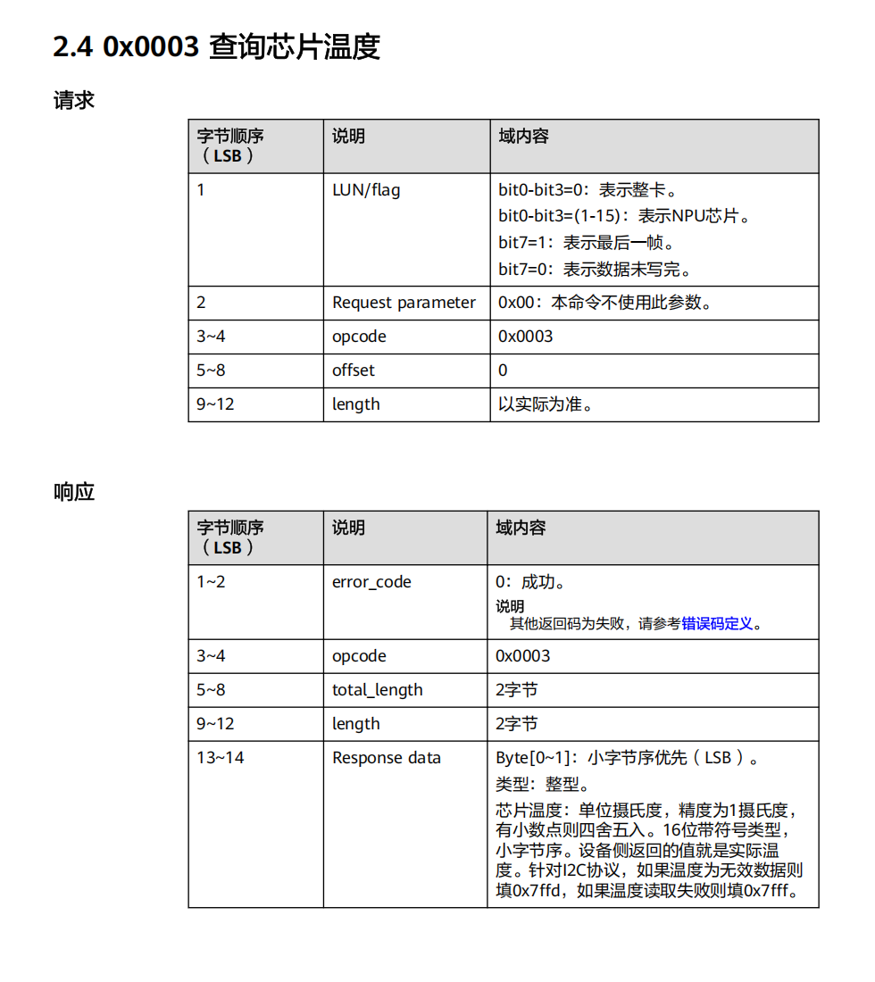

以下是获取的命令。

0x0003查询的温度值和驱动读取的温度并非同一个温度值,建议使用0x001D命令查询所有温度传感器温度
Atlas 300I 的带外温度点包含了多个,如LM75A_TEMP、LM75B_TEMP、AICORE,需要和系统下获取的温度进行对比一下,看具体是获取的哪一个或者是多个温度点的最大温度。
