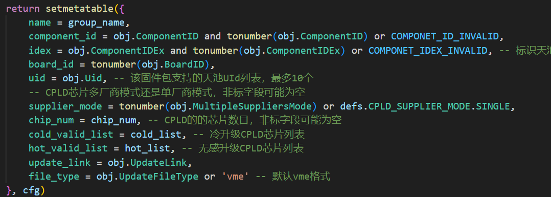

  • valid.lua: 生效处理模块
  • fw_cfgs.lua: 配置文件解析

if #cfg_list[index].cold_valid_list ~= 0 then
    -- 冷升级,使用 cold_valid_list
elseif #cfg_list[index].hot_valid_list ~= 0 then
    -- 热升级,使用 hot_valid_list
else
    -- 默认冷升级,生成全部 CPLD 列表

具体解析涉及解析属性如下:
