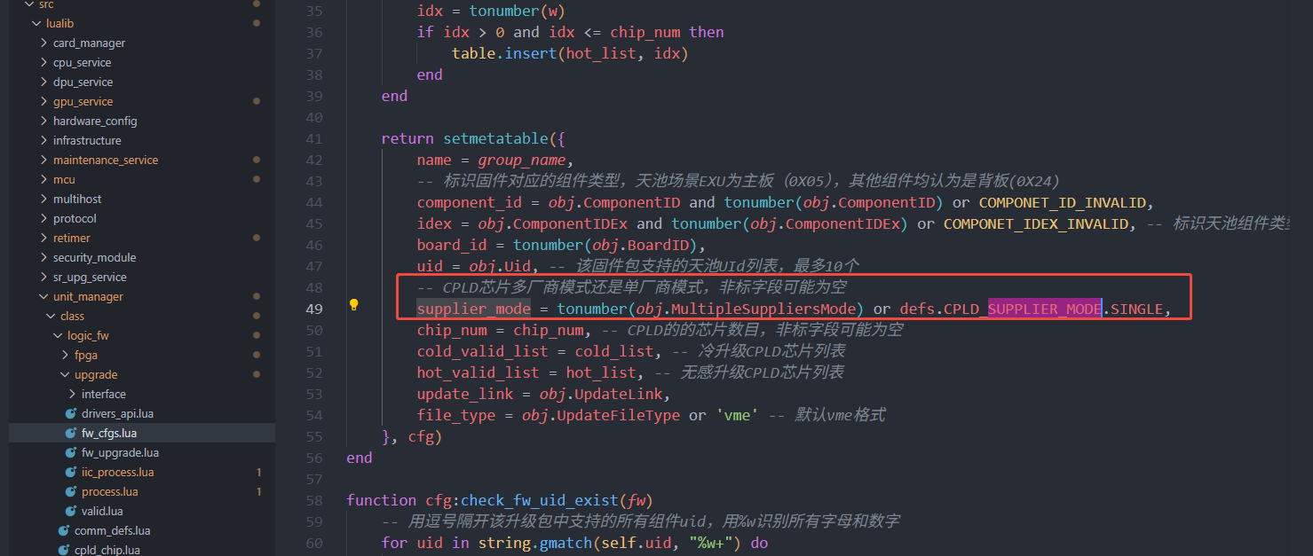

cpld升级的即时生效和掉电生效问题
1,即时生效和掉电生效在在代码中是如何区分的?
是否会跟hpm包信息有关?0x11版本降级到0x10版本立即生效;0x10版本升级到0x11版本掉电重启生效;0x0f版本升级到0x10版本立即生效。

4,对比两个升级日志,发现有如下差异。
1)升级后立即生效的部分日志
2025-09-26 11:19:50.356810 firmware_mgmt ERROR: active_info.lua(211): Already exists the same id:[CPLD_ResetAC]
2025-09-26 11:19:50.357121 firmware_mgmt ERROR: active_info.lua(225): check reg param id:[CPLD_ResetAC] is invalid
2)升级后需要掉电重启生效的部分日志
2025-09-26 10:55:10.460827 firmware_mgmt NOTICE: active_info.lua(229): register: FirmwareId = CPLD_ResetAC FirmwareType = CPLD ActiveCondition = PowerOff ActiveMode = ResetAC ActiveStatus = Idle SystemId = nil
2025-09-26 10:55:10.488864 firmware_mgmt NOTICE: active_info.lua(120): Insert FirmwareActive info [FirmwareId:CPLD_ResetAC] to table [t_fw_active_objs]
分析日志发现即时生效和掉电生效的日志发现两者走的升级分支不同,cfg.supplier_mode(单厂商模式和多厂商模式)是根据hpm包解析得来的吗? 即时生效和掉电生效的差异是否跟这个模式有关?
1、即时生效是指升级完成后不需os下电AC就会生效吗?
2、当前我们支持的升级方式确实分为冷升级和热升级,冷升级会正常注册生效方式,等到AC才会生效,热升级则不会注册,升级完成后就会刷新版本号。
3、热升级我们会从升级的hpm中解析cfg文件,文件中会配置第几片会执行热升级,代码中可以搜索关键词hot_upgrade,查看相关代码
好的,多谢。
