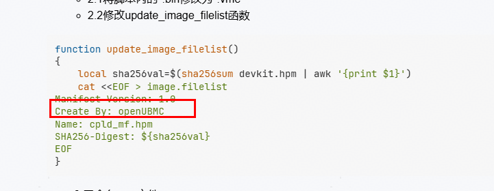

报错信息显示CPLD包未被识别为社区包
猜测你是这步没对
改了,我复制对比了,一样的内容。
function update_image_filelist()
    local sha256val=$(sha256sum devkit.hpm | awk '{print $1}')
    cat <<EOF > image.filelist
Manifest Version: 1.0
Create By: openUBMC
SHA256-Digest: ${sha256val}
EOF

“华为CPLD重签名后升级报错” 这个报错信息由于加密无法直接解压而导致的报错,由于修改了“update_image_filelist”内容,因此升级包是被识别为社区包,但是实际此升级包加密了,因此会有这个报错
