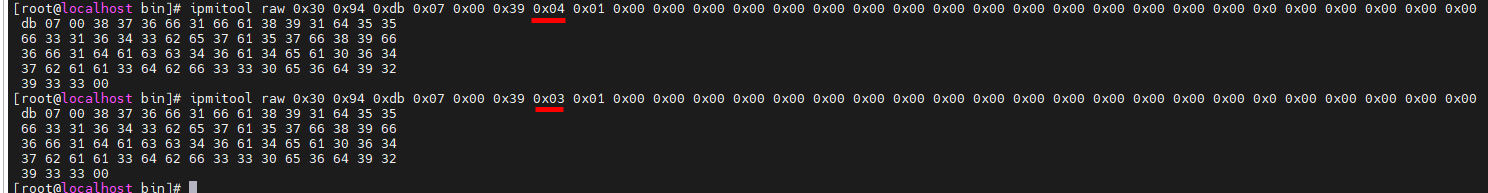

执行Get auth token命令时,使用管理员与操作员获取到的token值是一致的
请问一下,在执行Get auth token命令时,使用管理员与操作员获取到的token值是一致的,这是为什么呢

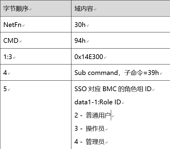

我现在的疑问就是我role ID 为4的时候在协议中应该为管理员权限,并且,两个权限不一致时为什么得到的token是一致的呢?

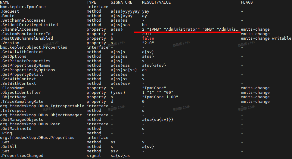

我说的获取到token无权限的前提下是查询busctl --user introspect bmc.kepler.ipmi_core /bmc/kepler/IpmiCore时
ChannelAccess 为Administrator
