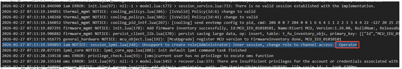

带内通过host sms使用Redfish BMC恢复出厂设置命令执行失败
【问题描述】客户定制化需求要求使用urest实现带内BMC不保留配置升级,最终升级成功,但是BMC未恢复出厂设置
【问题定位过程】
1.urest带内不保留配置升级使用Redfish先执行升级再进行恢复出厂设置操作
恢复出厂设置接口为:
/redfish/v1/Managers/1/Actions/Oem/Chinatelecom/Manager.RestoreFactory
2.通过app.log日志定位发现,host sms通道的redfish命令下发时会被iam组件降权为Operator,
oms恢复出厂设置接口权限检查,不允许Operator操作,报错导致接口返回权限错误
【求助】华为测是否能提供方法支持根据不同定制化厂商针对带内host sms通道权限校验要求;或者提供其他解决方案

:puzzle_piece: 根本原因分析
根据提供的日志和系统行为,定位核心问题如下:
1. 带内 Host SMS 通道自动降权
关键日志线索:
2026-02-27 07:13:19.949893 iam NOTICE: session ipmi.lua(248):
Unsupport to create role(Administrator) inner session, change role to channel access Operator
  • 当前带内通信(通过 Host Agent / SMS)建立的 Redfish 会话中,即使用户具有管理员权限,IAM(身份与访问管理)组件强制将角色降级为 Operator。
  • 此行为是出于安全考虑,防止带内系统(OS)对 BMC 发起高危操作。
2. 恢复出厂设置需 Administrator 权限
目标接口:
  • 该接口属于 OEM 扩展操作,通常用于执行高危系统动作(如清除所有配置、重置 SSL 证书等)。
  • 根据 OMS 模块权限检查机制,仅允许具有 Administrator 权限的会话调用。
  • 日志中明确报错:
    oms ERROR: privilege_check.lua(93): [oms]current user has no privilege to excute oms function

试下将SMSAccessRole 改成Administrator
试下楼上 lijiang给出的方案,将测试结果同步给我们。
方案可行
