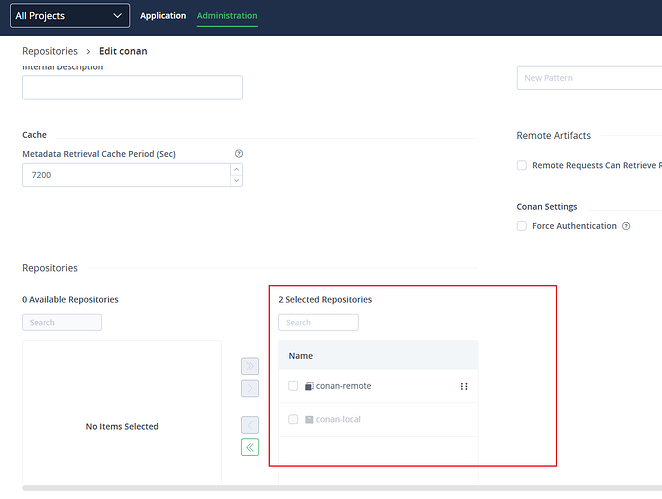

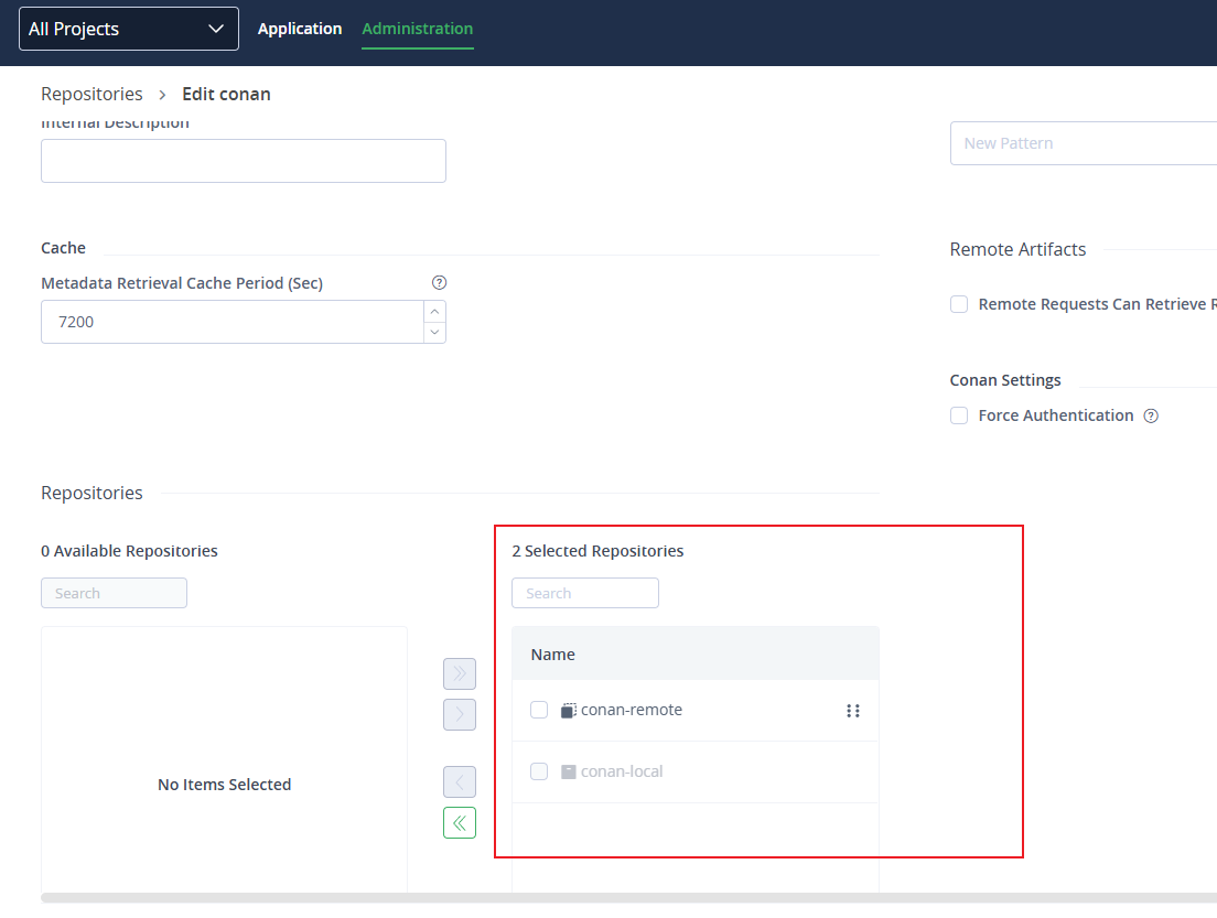

谢谢,还有一个问题请教一下,如果我改了这个组件之后,有没有什么方法可以和社区conan仓库里面的mdb_interface做区分呢,如果我们不改@openubmc/stable,会不会导致我们想拉我们自己出的conan包最后去下载了社区的conan包这种情况,当前我们的虚拟仓库是社区仓在前,本地仓在后
使用代理仓模式时,conan首先会查找你自己的仓,找不到再去代理仓查找(但使用版本号范围查找依赖场景未验证过,建议实地验证一次),理论上你可以发布一个相同的组件并放在你的个人仓中。
但在某些场景下可能会导致你管理困难,建议按以下原则处理:
  1. 社区开源组件建议由社区中心仓管理。
  2. 如果确需发布某个组件私有包,建议在依赖管理时(组件的service.json或产品manifest.yml)指定明确版本号,确保不会引用非预期的组件。
