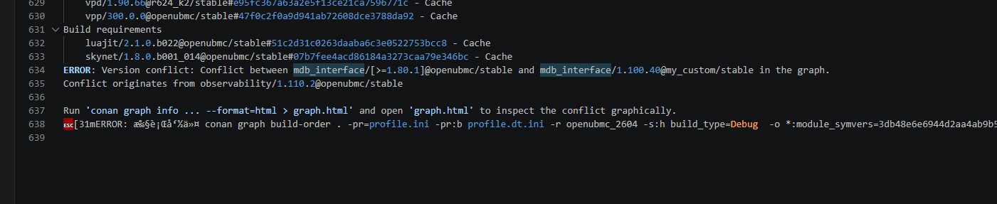

个人项目后缀的组件与openubmc冲突
基于2603进行定制开发的openUBMC
我们的自研项目,会对一些组件进行定制开发,这些定制过组件后缀会改为类似:mdb_interface/1.100.40@my_custom/stable
然后在构建整包时,会出现报错:
请问这种冲突如何解决? 不能把所有required mdb_interface的组件都改成my_custom吧? 要是涉及闭源组件我们也没办法改

冲突原因分析
根据知识库中的信息,您在构建整包时遇到的版本冲突(如 mdb_interface/[>=1.80.1]@openubmc/stablemdb_interface/1.100.40@my_custom/stable)是典型的多组件依赖冲突问题。该问题的根因在于:
  • 在 openUBMC 的构建体系中,如果组件在 service.jsonmanifest.yml 中声明依赖时未指定 user/channel,系统会自动补全为 @openubmc/stable。例如,observability 组件依赖声明为 "conan": "mdb_interface/[>=1.80.1]"(无 @ 后缀),构建时会被解析为 mdb_interface/[>=1.80.1]@openubmc/stable
  • 当您将 mdb_interface 的 user/channel 修改为 @my_custom/stable 后,其他组件(如 observability)对 mdb_interface 的依赖仍然要求 user/channel 为 @openubmc/stable,导致 Conan 无法解析,出现版本冲突。
  • mdb_interface 是一个底层且被大量组件共同依赖的组件,修改它的 user/channel 会引发连锁反应,除非所有依赖它的组件都同步修改其依赖声明,否则无法通过构建。
(依据:知识库 Document Chunk 2 中 xuhaijun 的回复:“mdb_interface 是一个很底层且大部分组件都依赖的组件……不要修改这类组件的 @user/channel,除非你能将所有依赖同步修改到位。”以及关于 service.json 自动补全 user/channel 的说明。)

1.定制化组件后缀页改为@openubmc/stable
2.或者依赖mdb_interface的组件全部修改依赖后缀,本地重新构建。(不会涉及闭源组件)
也可以 参考ai助手回答的 方案一和方案二
只要替换后的版本仍在兼容范围内,通常只需要提升小版本即可。这个点也可以可你们阿滨确认一下,他对这块比较熟。
2603 之后,5 月 1 日左右的 bingo 在 check_version.py 前新增了一段处理逻辑。到 2606 应该可以直接用replace_require这个conan2参数了,通过 manifest.yml 里的 base 配置,配合 profile include继承写法使用 Conan 的 replace_requires 参数,在构图阶段完成依赖替换。
需要注意的是,replace_requires 是构图级替换:只要当前 graph 中命中该依赖,不管是一级依赖还是二级、三级间接依赖,都会被统一替换。因此如果 xxx/1.1 与 xxx/1.0 存在 ABI/API 不兼容,所有间接依赖它的组件都可能受
到影响。建议只用于确认兼容的小版本替换,并在替换后做完整构图和构建验证。
