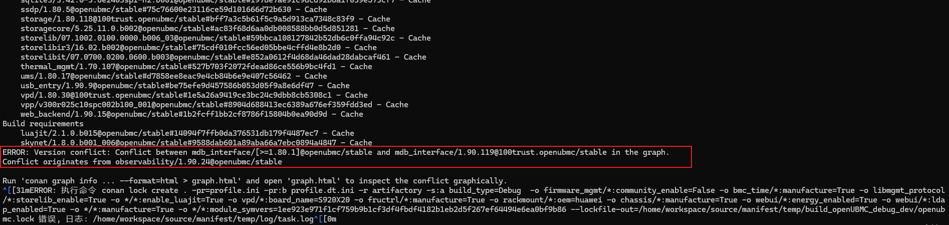

然后进行编译出现了编译依赖错误如下,我理解应该是后缀改变导致检测依赖时找不到相应的组件,请问如何解决?

检查mdb_interface版本大于等于1.80.1,但是它默认后缀是openubmc,而我改了后缀后报错了,我有尝试过将git仓库中的tag标签的后缀改为openubmc,就没有这个编译问题了

bingo解析的时候,自动生成的conanbase.py强制依赖后缀@openubmc/stable的版本,导致期望的mdb_interface/1.90.119@100trust.openubmc/stable产生冲突,编译才失败的
