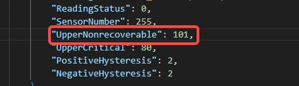

传感器配置器件阈值后web端只显示部分
sr文件部分配置如下:

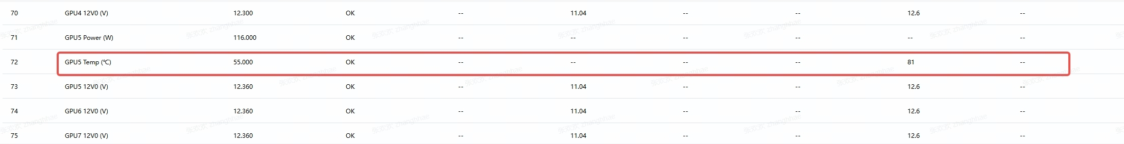

其中UpperNonrecoverable配置的阈值在web端无显示,UpperCritical可以显示,如下图:
问题:为什么UpperNonrecoverable的配置web端不显示,是缺少哪里的配置吗?
Web界面未显示UpperNonrecoverable阈值的原因分析

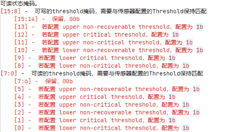

需要看一下 ReadingMask配置的是否正确
如果要显示UpperNonrecoverable根据下表bit[5]需要设置成1b,
想要设置UpperNonrecoverable的话需要设置bit[13]为1b
同事需要设置AssertMask和DeassertMask用于传感器触发告警
可参考论坛上传感器配置章节配置传感器
https://www.openubmc.cn/docs/zh/development/develop_guide/feature_development/sensor.html
ThresholdSensor 门限传感器配置
