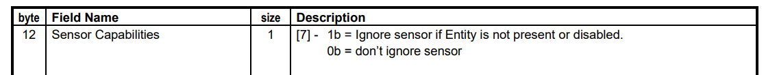

step3 Status的取值来源于传感器关联的Entity,若传感器的Capabilities属性的bit7配置为1,如下图所示,则表示传感器会受到Entity失效影响会被禁止。
因此当Entity的PowerState或Presence属性为0,则Entity失效,会进一步导致传感器Status为Disabled。
