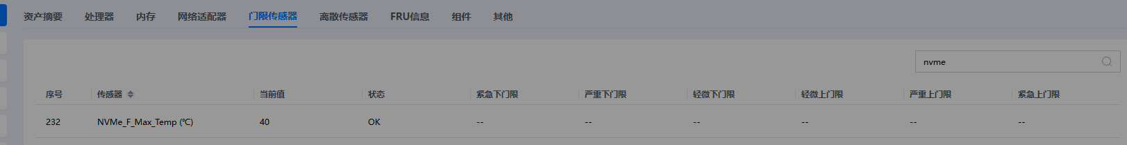

我要实现传感器名称NVMe_F_Max_Temp ipmitool 展示和web 前端一致的问题。
最底层读值从NVMeMaxTemp_0 来,但是这个配置是没有配置。

~ ~ $ busctl --user set-property bmc.kepler.sensor /bmc/kepler/Systems/1/ThresholdSensors/ThresholdSensor_NVMeFrontBPMaxTemp_00 bmc.kepler.Systems.ThresholdSensor Reading y 40 --no-pager
Failed to set property Reading on interface bmc.kepler.Systems.ThresholdSensor: {“format”:“Property Reading is read only”,“name”:“org.freedesktop.DBus.Error.PropertyReadOnly”}
~ ~ $ busctl --user set-property bmc.kepler.sensor /bmc/kepler/Systems/1/ThresholdSensors/ThresholdSensor_NVMeFrontBPMaxTemp_00 bmc.kepler.Systems.ThresholdSensorDisplay ReadingDisplay s 40.000 --no
-pager
设置完ThresholdSensorDisplay ReadingDisplay 这个值web 可展示,但是ipmitool 还是0
如下:
ipmitool:
web:
这个怎么解决吗?
是调试场景吗?如果是调试场景,有两种方式修改:
1、使用 mdbctl 修改直接修改 Reading 属性
2、根据对象配置确认 Reading 属性关联的数据源属性,修改该数据源属性的值
