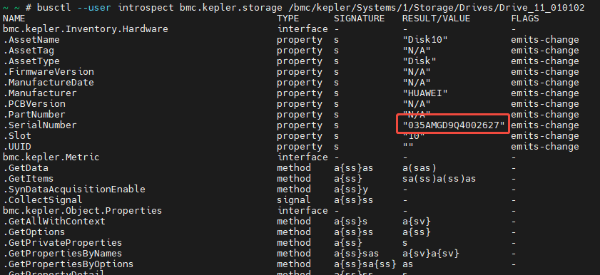

但nvme盘的信息,是上到bmc.kepler.storage /bmc/kepler/Systems/1/Storage/Drives/Drive_11_010102。
所以要在丝印中加入nvme的丝印信息,是否应该修改get_pcie_silk_config函数中的pcie路径为storage?

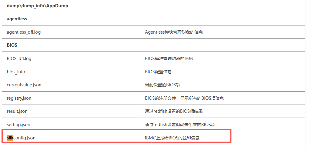

在下面链接中描述,在一键收集的日志里有记录silkconfig.json,但实际上无论V2还是V3的日志,都没有这份文件,请问是什么原因?
https://support.huawei.com/enterprise/zh/doc/EDOC1100235158/f40a8c00
不用换。
NVMe的丝印信息在PcieAddrInfo对象中,硬盘信息在drive对象中,这两者并不冲突。
你需要搞清楚传递丝印信息的目的:
丝印主要起一个设备配准的功能:socketid+portid可以精准定位到OS下的一个设备,slotid则是定位BMC侧的一个设备,丝印信息将socketid+portid和slotid组合起来,就实现了BMC侧与OS侧的设备配准。PcieAddrInfo对象重点服务该功能(另外还支持高速拓扑建立)。
经过设备配准之后,才会进入对应的组件对设备对象进行信息赋值。

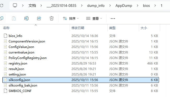

我收集的日志里是有这个文件的
