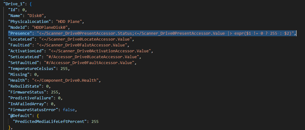

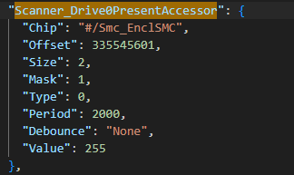

我拔掉了disk8,结果发现BMC存储管理页面disk8和disk0都看不见了,于是查看csr配置,找到硬盘在位信息的来源:

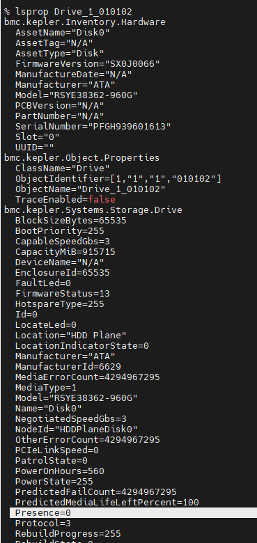

通过mdbctl查看Drive_1对象,发现其Presence确实为0:

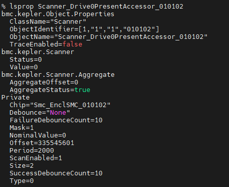

再查看Scanner_Drive0PresentAccessor,其status和value均为0:

有没有配smcdfxinfo,那里的东西是不是配错了
确实是smcdfxinfo导致的 感谢
