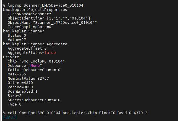

如图,scanner.value=27,但直接读SMC offset 4370的值为32,请问这是什么原因导致的?
scanner的结果是周期更新的,不是实时的,会不会是查询的时候有温升,过了几秒后温度升高了
最好贴一下对应的CSR,单从截图看,更新周期是3秒,而且似乎开了防抖,建议看看CSR中debounce相关内容

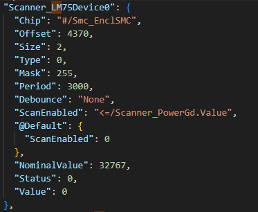

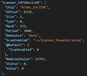

CSR配置如下:
更新周期是3秒,在不加压的情况下,板卡的温度变化应该不会特别频繁,我反复读SMC命令字,读出来的值都在32-34度之间,且变化频率很小。
但是scanner的值却从来没有和smc读值相同过:BMC刚启动时,scanner读值为27度;运行大概十分钟左右,scanner读值勉强和smc读值贴合;再过一段时间,scanner的读值变成39度左右。而整个期间smc的读值都是32-34之间。

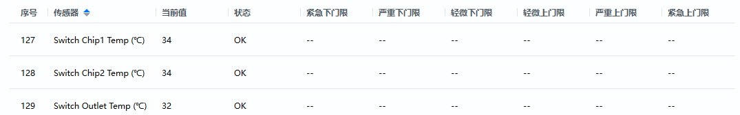

我另找了同一个smc的scanner:
于web页面上看该传感器读值正常:
scanner读值正常:

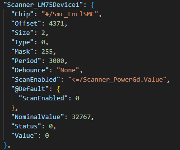

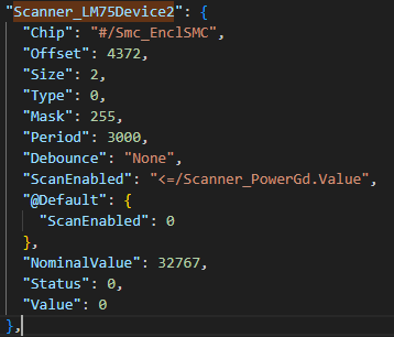

这三个命令字对应的scanner配置如下:

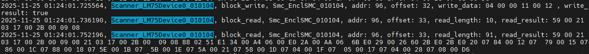

通过tracechip smc芯片,发现每个scanner读写都是先写一次再读两次,而且读写使用的offset和data并非scanner里配置的offset,请问scanner的底层读写逻辑是什么? 写一次和读两次各是再做什么?读写使用的offset和data来源何处? 请问能否帮忙解答一下@changxingOpenUBMC
SMC命令字4370、4371、4372读取的同一个位置吧,M/S位为0时,Param似乎是无效的。

两次读的原因是这样的:BMC并不清楚硬件实际返回的数据是多少,所以会先读8个字节获取到len字段,再通过len字段读取实际要返回的数据长度的数据
