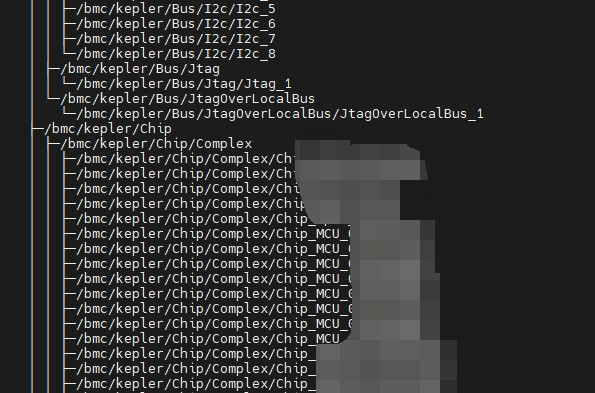

sr文件四元组适配好之后(包括chip),做到板卡已适配好,在busctl下看到添加的chip信息,eg:busctl tree --user bmc.kepler.hwproxy可看见配置的chip信息

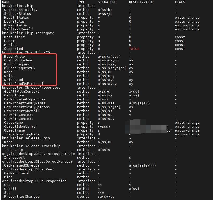

busctl introspect --user bmc.kepler.hwproxy /bmc/kepler/Chip/Complex/Chip_xxx 系统获取硬件代理服务的详细接口信息,查看硬件对象提供了块设备I/O操作相关的功能:
1.稍简单的读写:一般情况下例如带Command Code操作码的读写就可直接用ComboWriteRead接口
eg:busctl --user call bmc.kepler.hwproxy /bmc/kepler/Chip/Complex/Chip_xxx bmc.kepler.Chip.BlockIO ComboWriteRead “a{ss}uayuu” 0 3 2 0x2 0x40 4 5(需严格按照a{ss}uayuu格式来写)
其中a{ss}:0 , u:3(Command Code),ay:2 0x2 0x40(2个数据0x2 0x40) u:4(readlen) u:5(return len)
