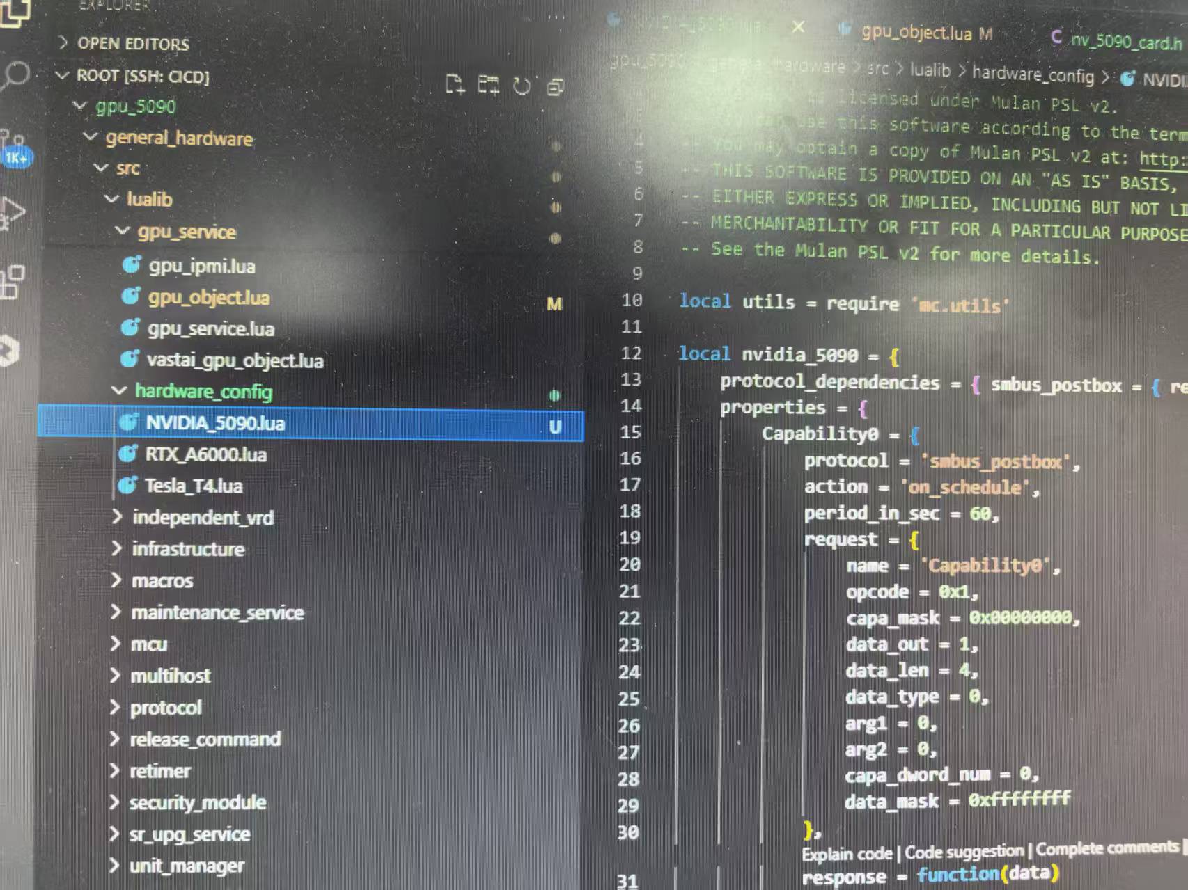

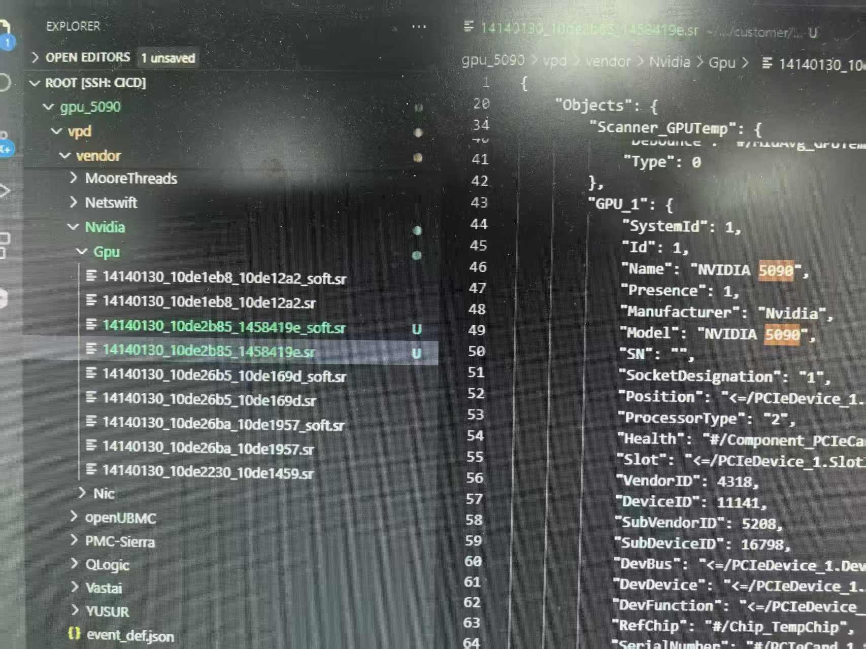

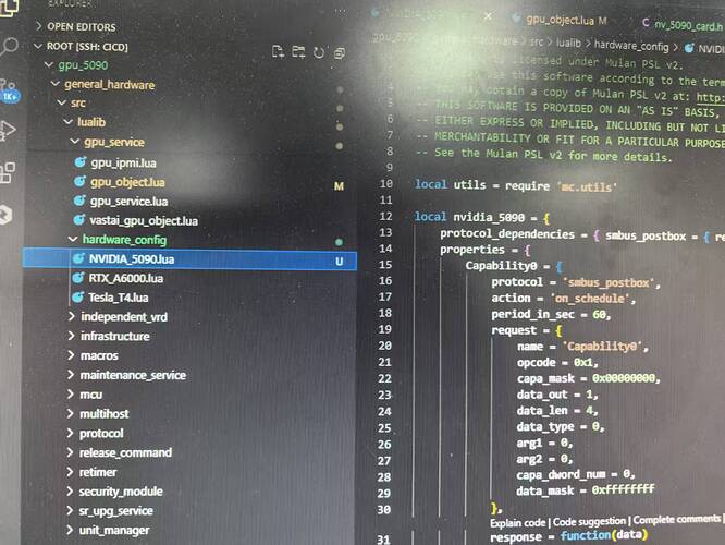

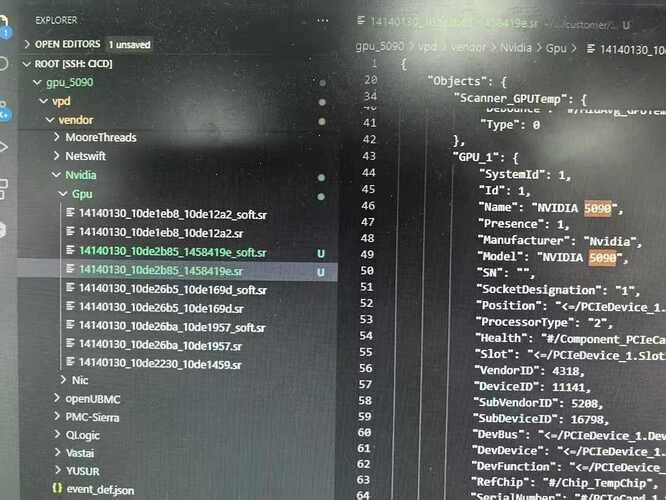

具体修改步骤:VPD仓库添加sr文件;general_hardware仓库scr/lualib/hardware_config/添加5090.lua文件;component_drivers仓库添加sr,dds文件,然后按照L40、Tesla T4的的代码配置.cpp和.h文件;

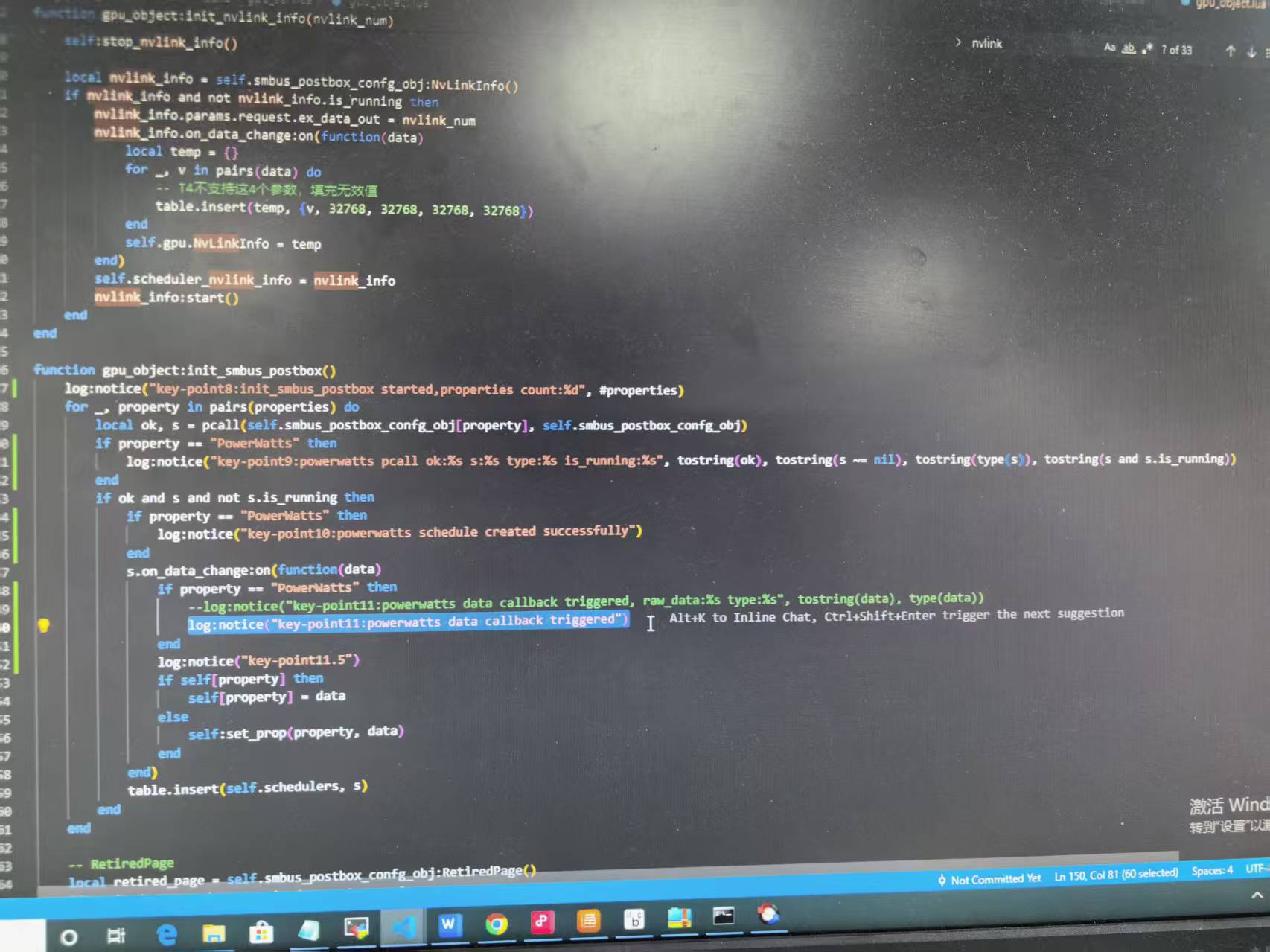

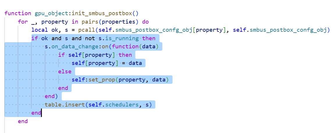

定位到general_hardware仓库scr/lualib/gpu_service目录下面gpu_object.lua文件里面发送命令查询功耗之后并没有回应
目前在object.lua文件里面添加了相关的打印如下:

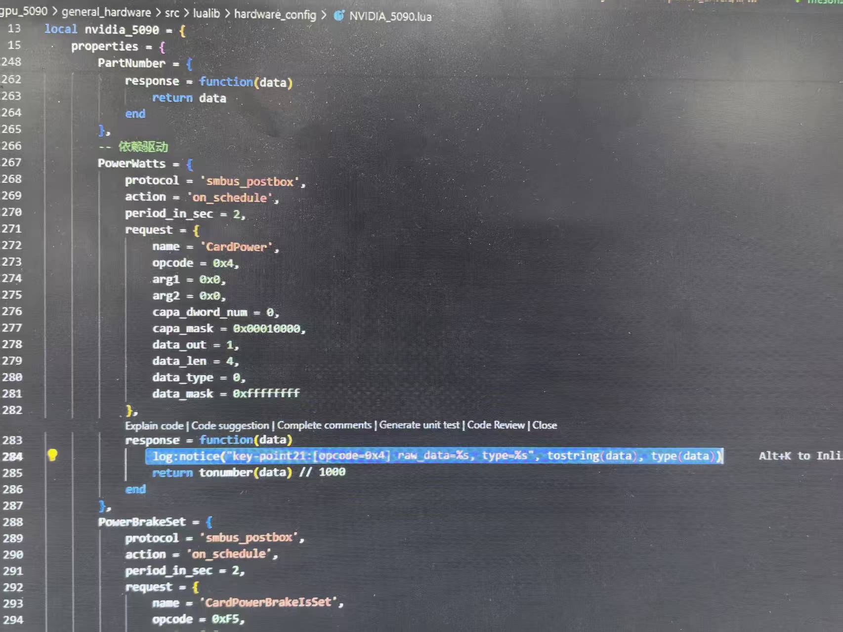

在NVIDIA_5090.lua文件的powerwatts下面的response也添加了相关的打印如下:

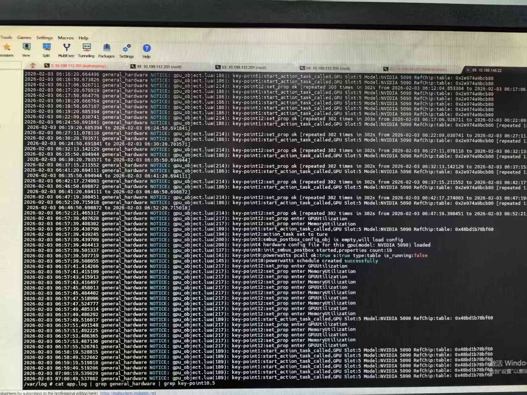

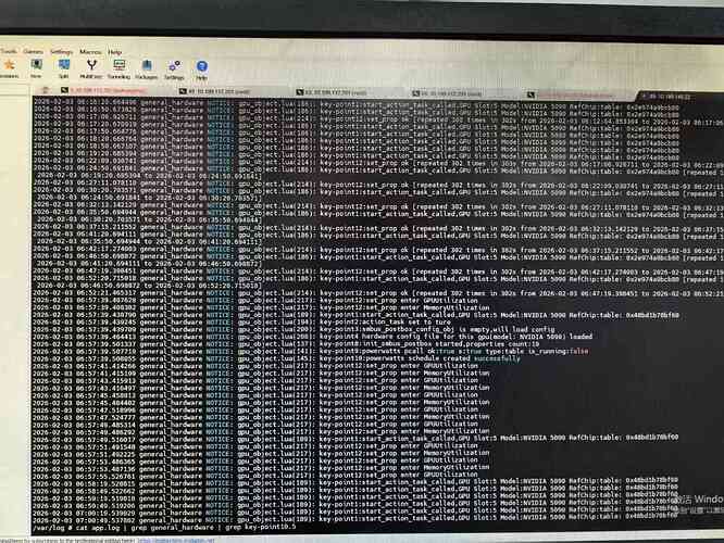

发现运行日志如下:key-point11没有打印,response下面也没有打印
接下来等待下一步排查

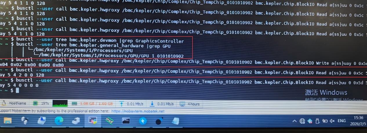

现用busctl命令查询如下:
发现查询status始终没有返回0x1f
这个说明什么呢?

在 \src\lualib\hardware_config下配置协议文件,名称需要与CSR配置的Model一致(注意:空格需要替换为_)
可以先确认rackmount中向web前端传递的数据有无这些信息
这个文件已配置,在gpu_object.lua文件里面添加打印信息发现文件被读取了,但是在function gpu_object:init_smbus_postbox()这边,这个函数并没有被执行,没有返回值;web也没有Power数据显示;
加打印看下为什么没进入init_smbus_postbox函数
key-point8 打印了吗
打印了,就是data_change下面没有打印
这张卡是不是协议跟Tesla T4不一样,打开debug级别打印,看看是不是有对应命令报错
这个debug级别打印重点看什么呢,感觉没看见有关这个协议的报错啊
把截图发出来
不知道截哪个,已上传log
感觉轮询没任务没拉起来,在每个属性的start方法加个打印
