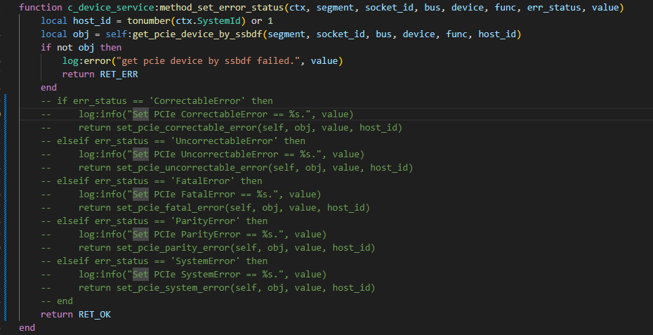

我在代码中找到了唯一一处赋值的地方,并将其注释,但是注释后问题还在,pciedevice对象依旧加载失败。
全局搜索UncorrectableError这个属性,确实只有这一处地方给它赋值。

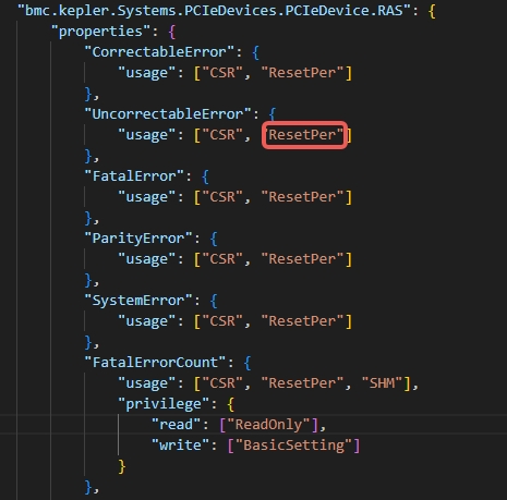

此时定位有些卡壳了,尝试查看其它配了同步语法的属性和普通属性的区别,发现不少普通属性都配置了ResetPer,而同步语法似乎都没有配置。ResetPer的意思复位持久化,也就是iBMC复位时,会从数据库恢复配置了ResetPer的属性的值。
那从数据库恢复属性值的时候会不会与同步语法冲突?于是将UncorrectableError属性的ResetPer去掉,重新gen并出包验证,发现问题消失,pciedevice对象成功加载,故此得出结论。
