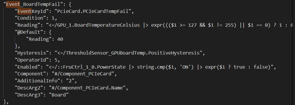

<=/::语法如何使用
基于2512LTS版本
如上图,<=/::这个同步语法在社区没有介绍,麻烦指导一下什么情况下属性可以通过这个语法被别的sr调用

关于 Event 属性更新顺序及同步语法 <=/ 的说明
1. Event 属性更新顺序问题
在您提供的配置中,事件 Event_BoardTempFail 的两个关键属性使用了动态依赖:
  • Reading:依赖于 GPU 板卡温度的计算表达式。
  • Enabled:依赖于电源状态 FruCtrl_1_0.PowerState,仅当电源为 "ON" 时启用该事件。
下电时,Enabled 与 Reading 哪个先更新?
根据系统行为和 BMC(基板管理控制器)中的事件机制设计,属性更新顺序由数据源的触发机制决定,而非按配置书写顺序执行。具体分析如下:
属性 更新机制 触发条件
Reading 基于温度传感器数据变化或周期性扫描(如 Scanner)触发更新 当 GPU_1.BoardTemperatureCelsius 变化时,通过 <=/ 同步语法触发重新计算
Enabled 基于 PowerState 变化触发 当 FruCtrl_1_0.PowerState 发生变化(如从 ON → OFF)时,表达式重新求值
:white_check_mark: 结论:
  • 在下电过程中,PowerState 通常会变为 "OFF",导致 Enabled 表达式立即求值为 false。
  • 此时,事件将被禁用(Enabled = false),即使 Reading 的值仍然满足告警条件(如 ≥127°C),系统也不会生成事件。
  • 因此,Enabled 的更新逻辑上优先影响事件是否生效,但实际是“谁的数据源先变,谁先触发”。
但由于事件是否触发最终取决于:
Enabled == true AND Reading 满足 Condition
所以即便 Reading 先变,只要 Enabled == false,事件就不会触发。
:small_blue_diamond: 总结:
没有固定的“先更新 Reading 还是 Enabled”的顺序。两者独立更新,基于各自的数据源变化。
但从功能逻辑上看,Enabled 控制事件的整体使能状态,具有更高优先级 —— 即便 Reading 达到阈值,若 Enabled = false,事件不会触发。
2. 同步语法 <=/ 详解与使用场景
:white_check_mark: 什么是 <=/ 同步语法?
<=/ 是 SR 文件(System Resource File)中用于定义属性间动态依赖关系的一种声明式语法,其作用是:
“将右侧路径的属性值,自动同步到当前属性”,实现属性间的动态绑定。
它等价于一种“数据绑定”机制,类似于前端框架中的响应式更新。
:wrench: 示例解析:
"Enabled": "<=/:/FruCtrl_1_0.PowerState |> string.cmp(\$1, 'ON') |> expr(\$1 ? true : false)"
表示:
  • 监听 /FruCtrl_1_0.PowerState 属性的变化;
  • 获取其值后,通过管道 |> 执行字符串比较;
  • 若等于 'ON',则 Enabled = true,否则为 false;
  • 一旦 PowerState 发生变化,Enabled 自动重新计算并更新。

这个是全局对象同步语法,只能同步root/platform.sr里的对象属性。
