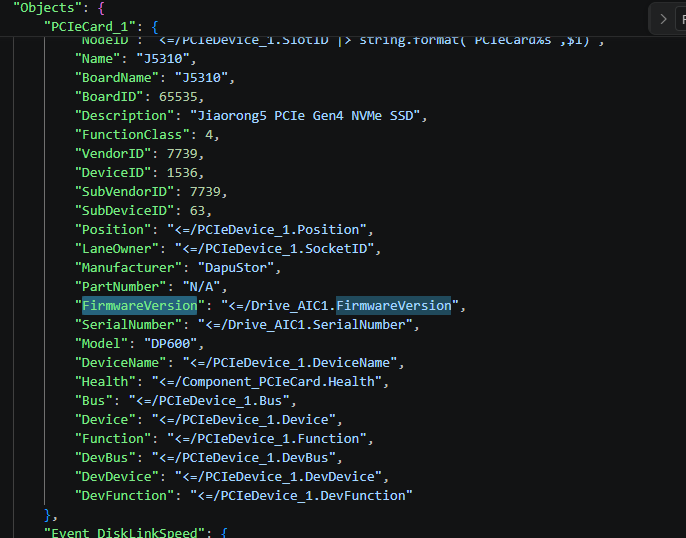

在适配AIC SSD卡时,发现一个问题,配置其PCIeCard_1对象时,**“FirmwareVersion""SerialNumber”**配置了同步语法:
最后实际的结果是**"SerialNumber"的同步语法配置成功,“FirmwareVersion”**则失败,既没有同步到版本号,通过getprop也获取不到其同步语法配置:
请问这是什么原因?

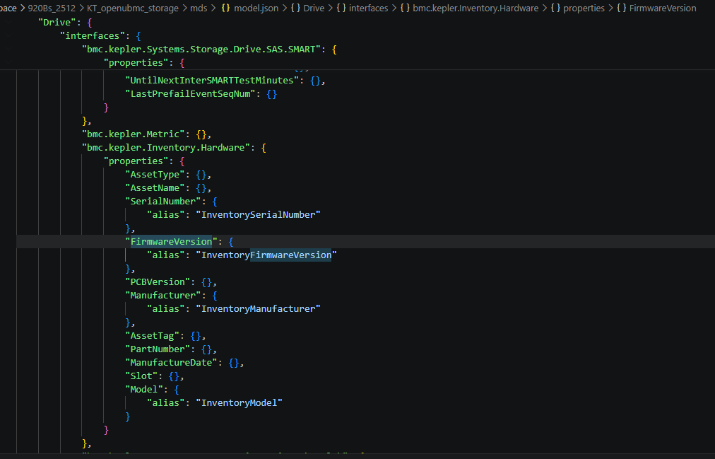

Drive_AIC1有这个属性么
有的
看上去这两个对象都不在一个层级上
请问是有什么其他的约束么? 目前只知道对象下的属性只要是emits-change的就可以用同步语法同步,CSR 语法汇总指南中也没有提到有任何约束

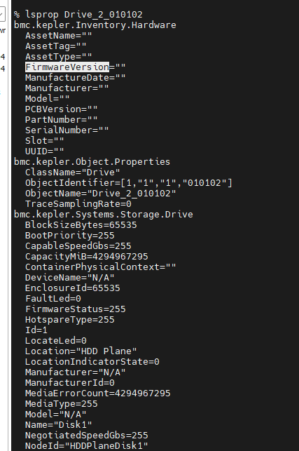

Drive_AIC1.FirmwareVersion有值吗
这个不清楚,只能知道Drive_AIC1对象有FirmwareVersion这个属性,且有值。
同步语法没有生效,因此不支持到同步语法引用的Drive_AIC1.FirmwareVersion有值没有
你看的应该不是Drive_AIC那个对象
AIC的环境目前没有了 但都是Drive对象,属性都是一样的
