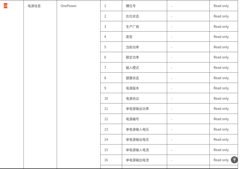

920模组dmidcode -t 39无电源信息问题定位
1.问题现象:920模组 + openUBMC 环境下,OS侧执行dmidcode -t 39无信息
2.问题排查:

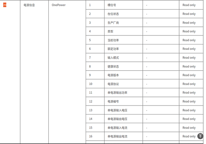

(1)dmidcode信息来源于SMBIOS;需要BIOS和BMC交互,BIOS请求BMC获取电源信息。

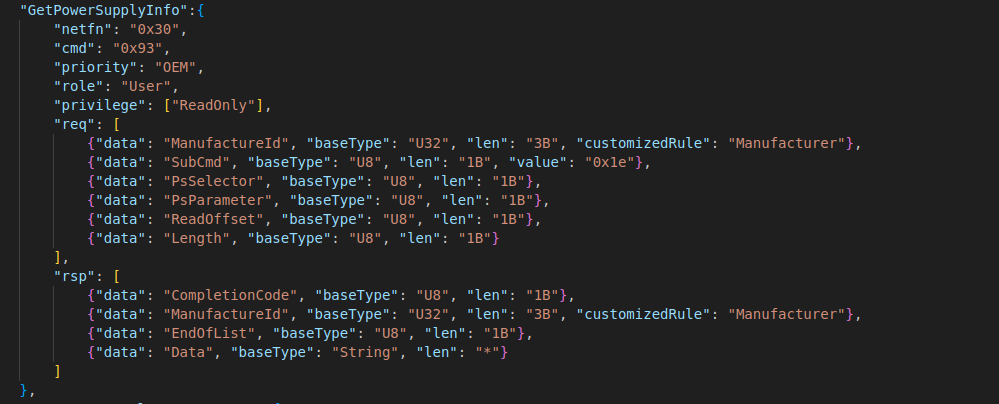

(2)从代码上看,当前openUBMC实现了获取电源信息接口GetPowerSupplyInfohttps://support.huawei.com/enterprise/zh/doc/EDOC1100372760/2ecd8d92

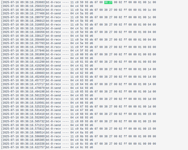

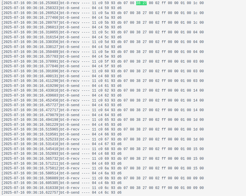

(3)至此,我们先抓取一下BIOS和BMC的交互报文
busctl --user call bmc.kepler.ipmi_core /bmc/kepler/Debug/IpmiCore/TraceIpmi bmc.kepler.Debug.IpmiCore.TraceIpmi Trace a{ss}bsyyss 0 true "bt" 0xff 0xff "" "file"
mdbctl
attach ipmi_core

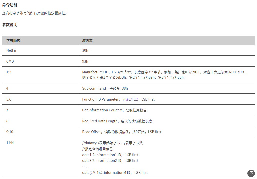

a.从报文可以看到,BIOS并未下发该指令;但是却使用了另外一条ipmi指令https://support.huawei.com/enterprise/zh/doc/EDOC1100372760/1f5a78dd
抓取到的报文:
下发的指令是:Get Property Value For All Object Common Command
b.问题原因是:openUBMC已弃用该指令https://support.huawei.com/enterprise/zh/doc/EDOC1100372760/1f5a78dd,但920模组还在使用该指令。源问题

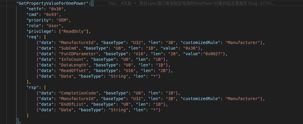

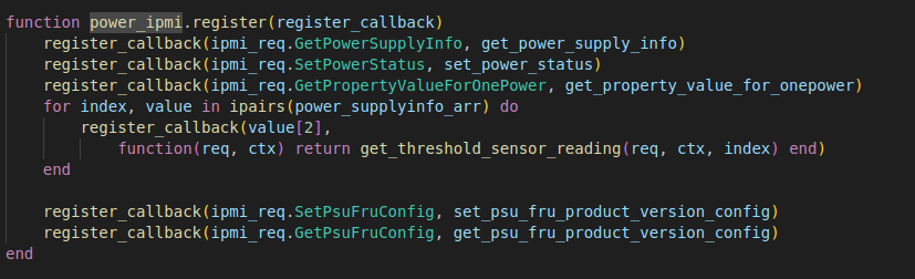

3.问题解决:重新开发接口
(1)在power_mgmt组件下ipmi.json文件添加接口
这里我们仅对OnePower实现
(2)执行bmcgo gen -r openubmc_dev生成代码,会生成如下代码

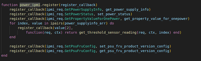

(3)在power_ipmi.lua文件中注册接口GetPropertyValueForOnePower
(4)实现接口GetPropertyValueForOnePower
