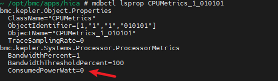

鲲鹏920/920s模组是否支持获取CPU功耗和内存功耗
openubmc2512版本,鲲鹏920/920s模组,CPU功耗和内存功耗显示都是0,请问是否支持从imu获取到CPU和内存功耗,有没有相关的调试命令?

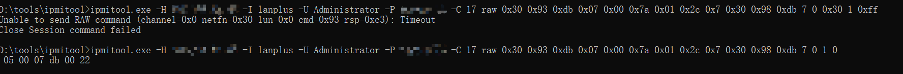

使用调试的ipmi桥接命令,发现CPU功耗命令不通,但CPU温度能读到,说明BMC与IMU之间通信正常:
请先查看该文档进行初步排查
docs/docs/zh/development/api/app_api/compute.md · openUBMC/docs - AtomGit | GitCode
你好,我没有看到该文档有提到有关CPU功耗或内存功耗的地方,请问还有其他参考资料吗

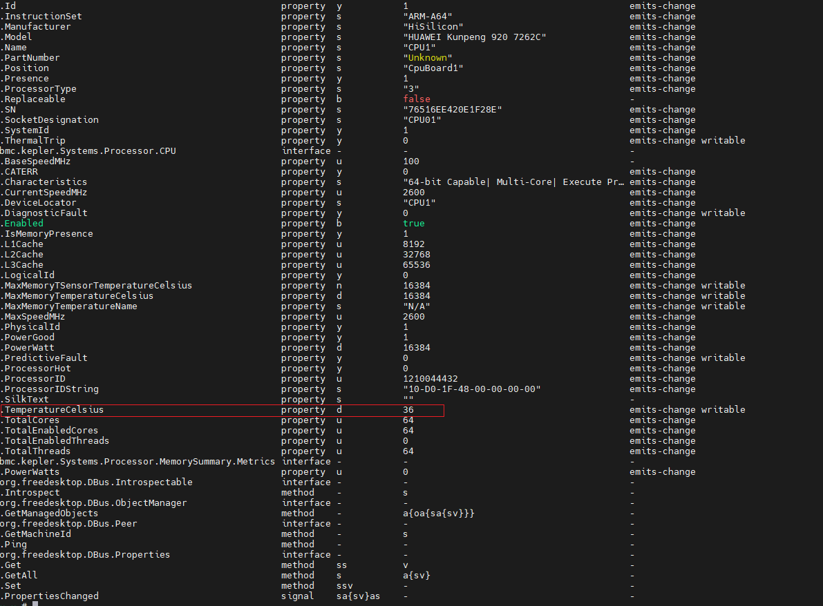

好的,请确认当下是否为上电状态,
若为下电状态,请上电。
若为上电状态,请查看当下其他通过imu查询的信息是否有正常获取到,如CPU对象在 bmc.kepler.Systems.Processor.CPU 接口下的 MaxMemoryTemperatureCelsius、TemperatureCelsius等是否有获取到
当前环境是 鲲鹏模组(型号:S920X08),是上电状态,只有TemperatureCelsius获取到,其他通过imu查询的看起来都有异常,见下图:
