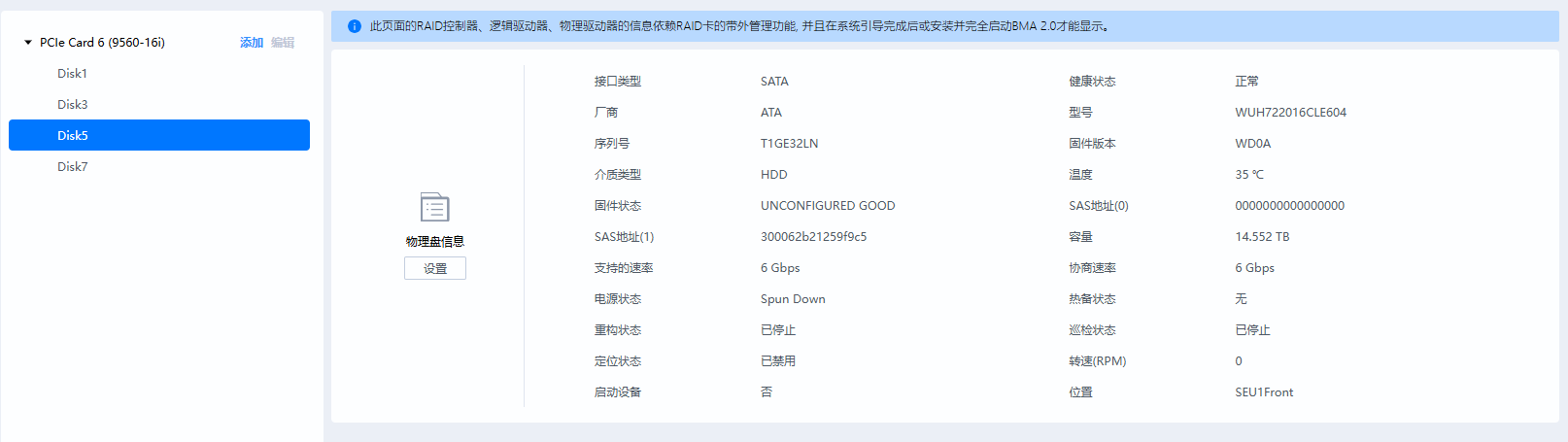

Raid卡下的SATA HDD硬盘厂商显示ATA
bmc reset测试过程中发现9560-16i Raid卡管理下的SATA HDD硬盘厂商由HGST变为ATA,通过研究发现当前SATA HDD的电源状态处于Spun Down,BMC通过sml库获取到的pdinfo中的厂商名为ATA,请问Spun Down状态下获取不到实际厂商名是正常的吗
  • 操作系统:openEuler
  • 软件版本:2512
  1. [第一步] 等待SATA HDD盘由Spun Up状态变为Spun Down状态
  2. [第二步] 重启BMC,重新获取SATA HDD硬盘信息
  3. [第三步] 查看web硬盘信息

正常的,ATA是raid卡返回的数据,这种情况通过硬盘直通命令才能获取产商,直通命令会影响硬盘业务,为了防止直通命令误唤醒硬盘,只有在spun up状态下的硬盘才会发送直通命令获取厂商,spun down的硬盘就是从raid卡拿到的ATA
