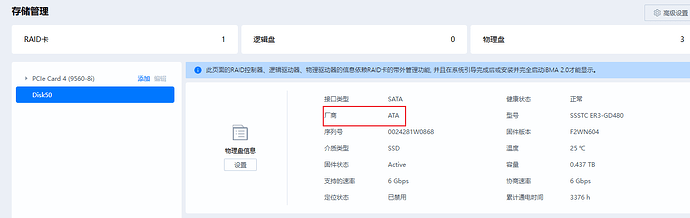

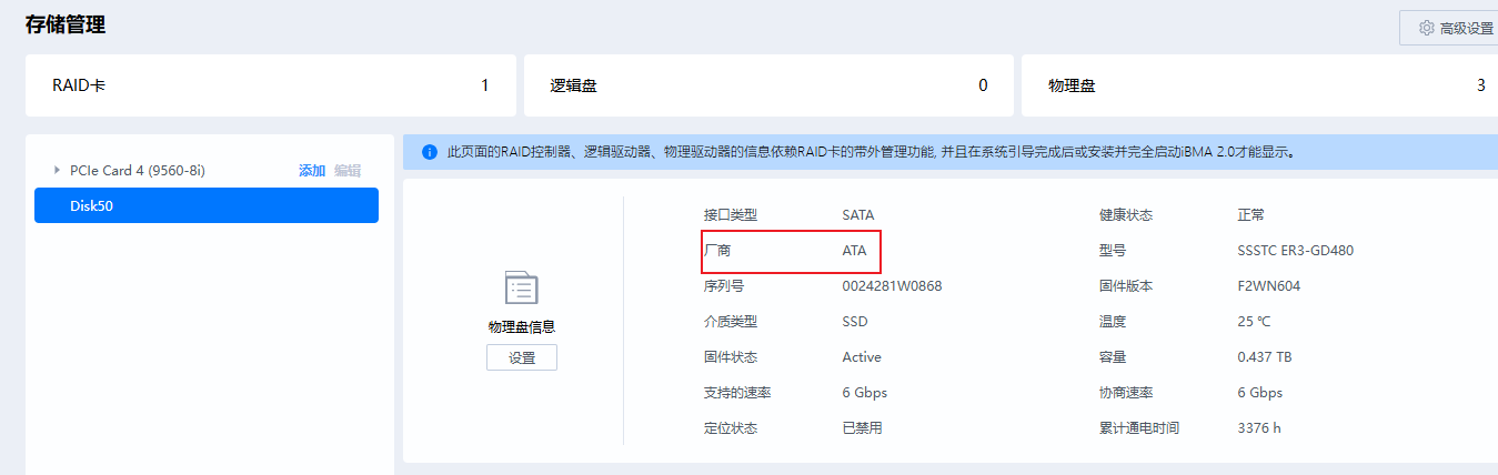

安装BMA以后SSSTC硬盘厂商显示为ATA
2.20的BMA版本安装后,直通SATA盘信息的厂商被刷新为ATA,应该是BMA没适配的缘故。看下有没有某个新版本的BMA支持了,正常的厂商是SSSTC。

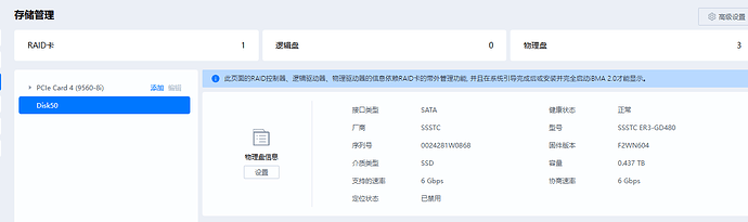

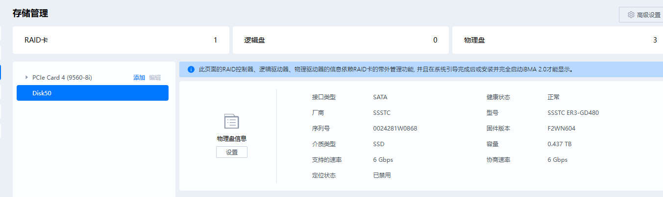

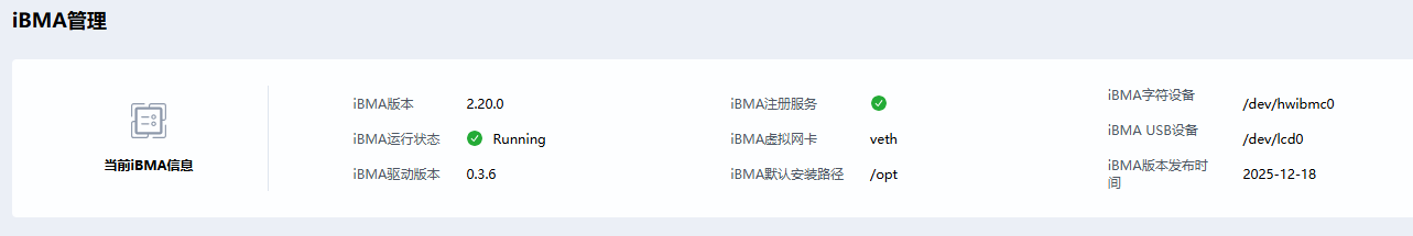

根据您提供的信息,系统已安装 BMA 2.0(版本 2.20.0),且服务正常运行(状态为 Running),但在BMC Web界面的存储管理中,SSSTC品牌的SATA SSD显示的厂商信息为“ATA”,而非正确的“SSSTC”。随后您发现,在某个状态下该信息又可正常显示为SSSTC。

  • 您当前使用的是 BMA 2.20.0(发布于2025-12-18),虽为较新版本,但可能仍未包含对SSSTC品牌的完整适配。

你好,这个硬盘厂商,BMA没有解析。BMA2.20.0版本对于直通SATA盘给BMC提供了一个获取厂商OUI的方法,可以通过OUI得到对应的厂商
通过/redfish/v1/Sms/1/Systems/1/Storage/1/Drives/这个接口可以查到,其中有个"ManufacturerOUI"属性为厂商OUI
后续会改吗?在BMA里直接解决,不通过OUI这个东西。因为BMC与BMA的交互没有通过这里来解析吧。
storage已适配bma的这个新属性 ,需要把这个厂商的OUI和厂商名的映射加到如下代码内
-- 如果硬盘厂商为ATA则根据硬盘ManufacturerOUI判断厂商名
    if not is_nil_or_null(data.ManufacturerOUI) and obj.Manufacturer == 'ATA' then
        obj.Manufacturer = method_misc:get_manufacturer_name_by_oui(data.ManufacturerOUI)
确认了下,我们提单的版本,这部分代码是同步了的,还是不行。我看入口条件有个data.Oem and data.Oem.Huawei,是不是这个影响的?这个盘是SSSTC的。
得把这个硬盘的厂商名和OUI加到这个表里,现在表里没有这个厂商
