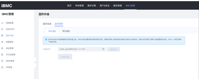

真机固件升级求助
使用docker pull swr.cn-north-4.myhuaweicloud.com/openubmc/ubuntu:24.04.2_25.09这个docker镜像。
执行:git clone git@gitcode.com:openUBMC/manifest.git
bingo build进行整包构建,在/home/workspace/manifest/output下生成rootfs_openUBMC.hpm。

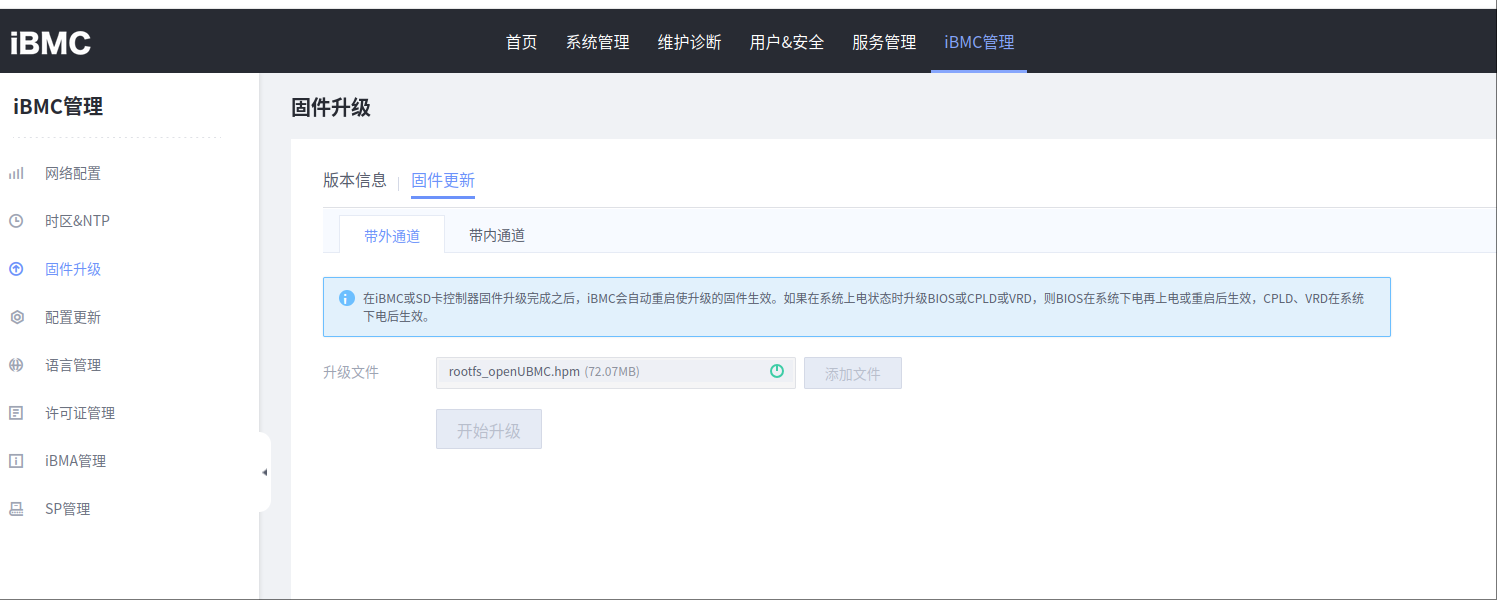

使用rootfs_openUBMC.hpm在web界面升级BMC固件,结果如下,一直在这个界面,没有成功失败提示,请问是为什么,就是初始manifest进行的构建,没有更改任何

有无过渡包生成文档,和签名制作文档
应该不要过渡包
openUBMC 初始版本是那个版本?
这个环境页面看起来像是v2的机型,社区版本都是v3机型,使用v3机型升级再试一下呢。
看页面不是openUBMC 环境是v2环境,v2->过度包->openUBMC签名包,过度包在场内制作(问下贵司市场找下产品接口人),2509签名包制作过程可参考 签名包构建指导及常见问题 - 交流互助区 / 鲲鹏专区 - openUBMC 论坛。如果只是想看openUBMC社区版本现状,只做前期研究,可以将openUBMC社区版本布置在米尔科技开发板上。 可参考Hi3093开发板上手教学上手。希望对你有帮助。
社区包升级回iBMC会升级失败,有没有办法解决呢?
有过渡包
